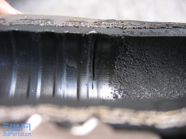

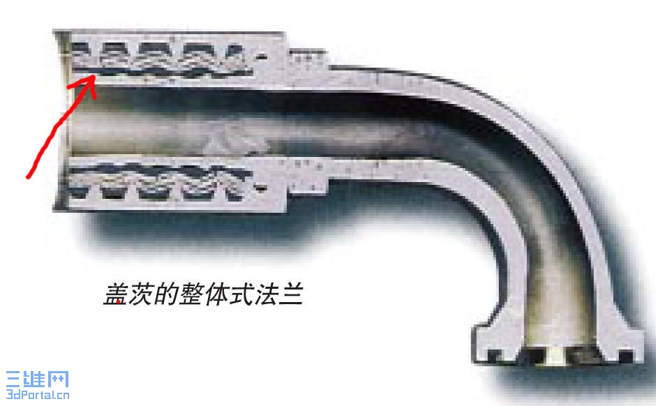

 楼主| 发表于 2007-1-31 18:30:48 | 显示全部楼层 来自: 中国广西桂林
我们的# r; f6 ]2 n! B. ~, V
胶管在接头芯第一齿的位置,内胶老是开裂,郁闷?期望各位的点子。
) k% t: m  z7 m; n! G( l$ o图片的位置% q& a3 q) [: F* Z- e
7 G- W1 h" @3 ]* K+ W[ 本帖最后由 qbb4621 于 2007-2-1 23:07 编辑 ]

 楼主| 发表于 2007-2-1 23:08:49 | 显示全部楼层 来自: 中国广西桂林
有谁见过脉冲试验结束后的胶管解剖后的照片
发表于 2007-2-2 08:57:11 | 显示全部楼层 来自: 中国安徽马鞍山
回复 #15 qbb4621 的帖子
这个应该胶管的扣压技术问题吧!找厂家来看看!不行就换一家

 楼主| 发表于 2007-2-4 00:45:43 | 显示全部楼层 来自: 中国广西桂林
原帖由 sdl04 于 2007-2-3 09:16 发表
( [; a  }# c( S3 O# D/ _: k8 R3 s我公司的液压站连接用胶管为31.5MPa,虽没有明显漏油现象,但当压力打至22以上是,胶管壁就出现线状的渗油现象,怀疑是管子质量问题。
$ h7 ~; z2 d8 T7 Q
& ^' r  A; {% s发照片来看看,我想是内胶裂了
 楼主| 发表于 2007-2-5 00:15:35 | 显示全部楼层 来自: 中国广西桂林
回复 #22 qbb4621 的帖子
来看看我的胶管照片,不知道有没有人碰到过
 楼主| 发表于 2007-2-7 19:02:55 | 显示全部楼层 来自: 中国广西桂林
