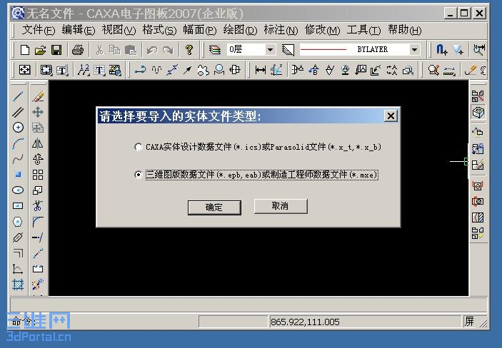

[分享] “导入三维模型*.x_t文件时出现如下情况,无法生成视图”问题解决方法
发表于 2007-1-30 09:20:51 | 显示全部楼层 |阅读模式 来自: 中国河南南阳
2007电子图板“导入三维模型*.x_t文件时出现如下情况,无法生成视图”问题解决3 \3 n( x$ G& J. B
见附件图片,选下面的选项就好了,上面的需要装实体才行
发表于 2007-1-30 09:54:29 | 显示全部楼层 来自: 中国浙江温州
这个方法暂时可用,但x_t文件版本不能太高,我现在用的是11.1是可以的。但2007更新说明里说对x_t版本支持到目前最高的16.0,看来这个解决方法还不能提现2007的改进性能。
发表于 2007-2-2 15:56:11 | 显示全部楼层 来自: 中国江苏徐州
2005版本的可以实现吗
发表于 2007-2-2 17:00:21 | 显示全部楼层 来自: 中国浙江杭州
我试验过了,能行。。。。。
发表于 2007-6-12 16:20:10 | 显示全部楼层 来自: 中国湖南衡阳
2005版本的完全可以实现
