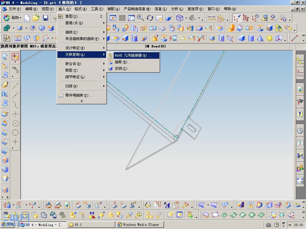

为什么我的UG4.0里关联复制里没有引用命令?如图所示:只有抽取,实体和几何连接.但是我看别人的UG在关联复制栏里有引用命令,现在我想引用已有的键槽进行镜象复制,但是我点复制实体时只能选择到整个实体,不能仅仅选择键槽.改怎么办!!!

插入-->关联复制-->实例-->镜像特征 即可
发表于 2007-1-30 10:36:48 | 显示全部楼层 来自: 中国山东济南
把你的角色(role)选择为advanced with full menus试试
 楼主| 发表于 2007-1-30 10:46:37 | 显示全部楼层 来自: 中国安徽合肥
谢谢2楼,我老实选了镜象实体,没留意还有个镜象特征.不好意思
