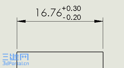

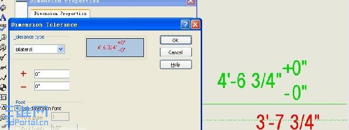

我最近看到别人的SW标注的尺寸公差是上下对称分布的,再一仔细看看我的,怎么是偏的呢?
8 B$ b$ T" ~' e4 C$ k$ v调整的半天,也没有想出办法,请教各位高手?* H& T. U. v  S1 T
$ \: ?- I* O0 _: \" M
[ 本帖最后由 渔樵 于 2007-1-31 16:04 编辑 ]
我的标注
我的标注
别人的标注
别人的标注

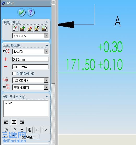

把设计树尺寸滚动条拉到最下面,看到有一个“更多属性(R)..."了没有,打开它,找到"公差(T)..."打开,把字体下面"使用尺寸字体"前面的钩去掉,修改"字体比例"把括号里的"1"改成"0.5"就OK了

真的不是啊,我当时问别人说不是设置比例得到的,而且我看有人的2004的版本也能做到,所以才不明白,奇怪大家试试看,论坛上“台湾SW教学录像“有关sW工程图的教学录像里也清晰的显示出来2004里也能标注这种上下对称标注公差的形式。真是百思不得其解啊!! f: x" e, ^( {# U) }
你再仔细看看公差和尺寸的字体是一样大的啊!

SW没有调节尺寸公差对称的选项,只是在不同的标注标准里有不同的默认设置。
$ ]) t: `5 W* R( w0 |   k4 `4 H3 F/ ^/ K8 K9 @: Q
改工程图标准为 “ANSI”,并且文字显示位置改为在尺寸线上方,就可以达到这样的效果2 L, T1 c, p7 K) L4 ]( l0 i
0 h0 w, r1 S6 w) T, d+ I9 r楼主的图片使用的是英制尺寸,可能人家使用的尺寸标准就是“ANSI”吧。
