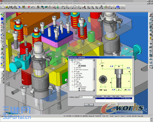

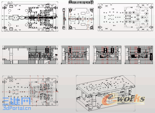

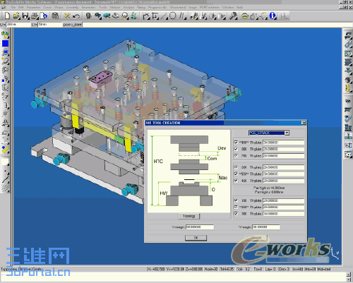

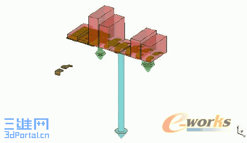

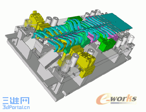

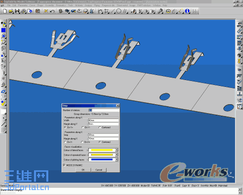

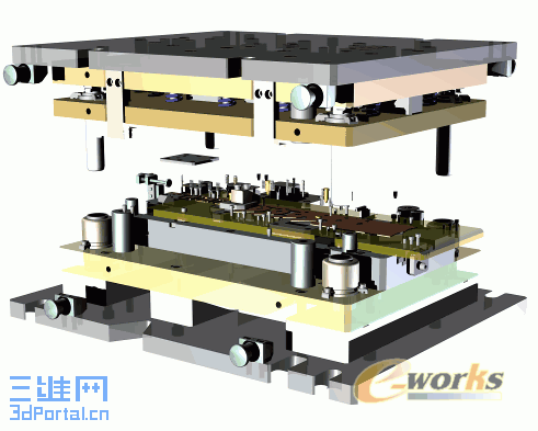

级进模是在单工序冲模基础上发展起来的一种多工序、高效率的冲模。在压力机的每次行程中,级进模在分布于条料送进方向的几个工序上,分别完成一系列冲裁工序,即条料从第一工位到最后工位相继成形。因此压力机每动作一次即可获得一个完整的工件。多用于生产批量大,需要多工序冲裁的小工件加工。 由于目前大多数级进模是建立在二维平面设计的基础上,因此只能设计简单钣金零件的级进模(例如电机的矽钢片级进模等),很难与其他生产环节相关联,实现数据模型无缝共享。法国Missler公司在TopSolid的基础上,推出完全集成的TopSolid/Progress级进模设计模块,该模块遵循级进模设计规范,实现了产品数据模型的共享,使得级进模设计过程更加形象直观、方便高效。 下面就针对TopSolid/Progress级进模设计模块作简单介绍。 级进模计算机辅助设计(TopSolid/Progress)

这个软件不错,请问楼主此软件能否模拟冲压动画?
发表于 2008-4-5 19:34:51 | 显示全部楼层 来自: 中国安徽蚌埠
用这个软件绘制的模具装配图很逼真,立体感特强,也是我目前很想学习的内容,不知绘制此副模具装配图复杂吗?一般需要多长时间。
