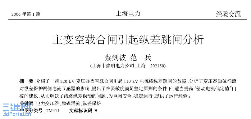

主变是电站的主要设备之一,而主变运行发生故障主要是在空载合闸时,差动又是最常
/ y. R1 _$ c& h& }: M& j1 f5 H见的故障,我只是抛砖引玉, :lol: ,要是有更好的,就往上贴啊

变压器差压动作主要是由于变压器空载合闸时产生的励磁涌流较大引起的误动作,通常是调整动作电流整定值。
