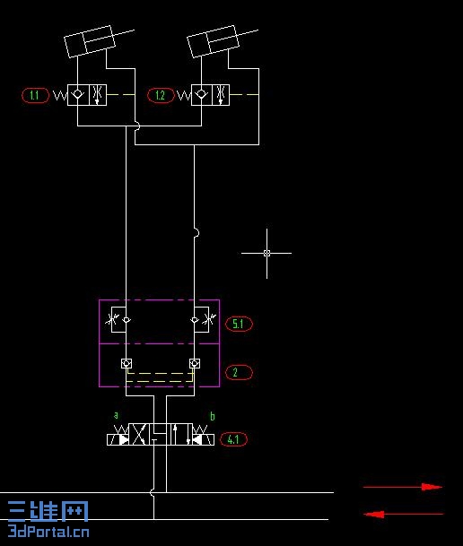

发表于 2007-1-31 14:34:53 | 显示全部楼层 来自: 中国安徽马鞍山
平衡阀        FD32FA2X/200B06V        我们选用REXROTH的平衡阀!
# P) O$ N! A/ D: b2 X6 ~我给个应用:
- N- {1 S4 a3 e/ n5 c
* b; s1 V/ M4 J- }- J% ^* C[ 本帖最后由 江边 于 2007-1-31 14:40 编辑 ]

发表于 2007-2-2 17:01:09 | 显示全部楼层 来自: 中国广东深圳
3楼的原理图在使用中好像有点问题,平衡阀和液压锁会互相干涉,可以使用一个双向平衡阀,取消液压锁,
江边 + 3 应助,谢谢参与
发表于 2007-2-2 17:13:39 | 显示全部楼层 来自: 中国安徽马鞍山
请楼上继续发表您的意见,该原理图我也没有仔细看过!
发表于 2007-2-2 18:39:12 | 显示全部楼层 来自: 中国北京
平衡阀前后加液压锁 对其稳定性不好
& o- @) }5 h9 `. L/ H: W, l在平衡阀开启的瞬间 有些冲击
