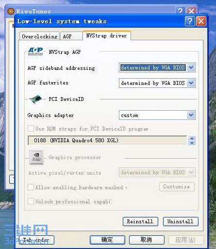

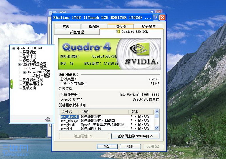

从一篇文章中,介绍普通显卡改专业卡的种种好处,后按照它的方法,经过N次偿试,终于将Geforce4 MX4000改成了Quador4 580GL专业卡,但打开SW2007后,依然无法实现realview功能(硬件煊染功能),后打开SW官方网站,发现要求是Quador4 700GL,请问各位有没有办法改呢?改着以后能实现这个realview功能吗?
普通卡改专业卡的截图.
普通卡改专业卡的截图.
我是通过自定义(custom)为0188(NVIDIA Quador4 580XGL实现,但却没有自定义700XGL选项,请问你们有何办法 ...

发表于 2007-1-31 01:50:31 | 显示全部楼层 来自: 中国江苏南京
显卡可不是随便什么型号都能改的,
! L: `$ A: J! m6 _  ~5 x% l. q" Q9 D如果真能改,那么显卡硬件厂商就都倒闭了,只要开发驱动程序就好了' U5 u) [+ |1 K- q( t9 h' c% E6 k
只有当普通显卡和专业显卡使用相同核心时,才可能改卡。' `$ i2 a8 A3 Z
所以普通显卡和专业显卡型号是一一对应的。
4 w& h5 x0 t, ?) l8 z" |
- a, j5 c7 v9 N' N" L7 R即使改卡成功,带来的好处也仅仅是能够使用 realview 功能4 z) |. \6 ^" q6 g0 T- n1 ?
% Q4 r# r& S' w: P4 ]( L0 R实际上,我在用专业显卡的时候也从不开realview,所以改卡对我来说毫无意义。

Geforce4 MX 改卡不支持REALVIEW
