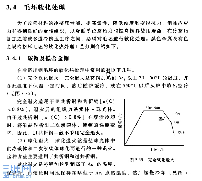

首先感谢论坛网友无私奉献的[冷挤压实用技术],让我对冷挤压有了一些了解.
' n8 j$ S% o& a2 `* t8 a
9 f8 m( L2 d) v8 f5 ~在这里我想问大家一个问题,在本书中提到在冷挤压加工前,需对毛坯进行软化处理.我想问一下,是不是会将材料原始的力学性能改变?因为我看软化过程也就等同与一些热处理过程.
发表于 2007-1-31 11:15:09 | 显示全部楼层 来自: 中国浙江温州
软化(一般指退火)是为了更方便、更容易的冷挤压,至于材料原始的力学性能是有变化,但冷挤压后就又加工硬化了
发表于 2007-1-31 11:18:08 | 显示全部楼层 来自: 中国浙江宁波
软化处理就是一种热处理过程, 既然已经软化了,其力学性能当然就发生了变化.
 楼主| 发表于 2007-1-31 14:43:15 | 显示全部楼层 来自: 中国江苏无锡
改变了力学性能就不符合设计是所选用的材料了哦,
