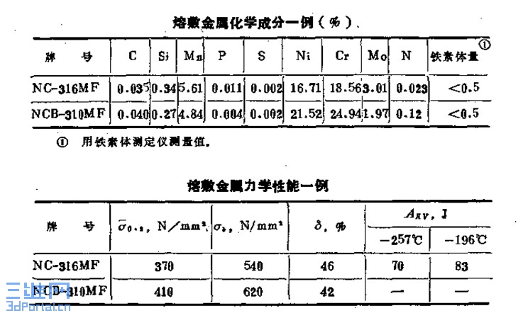

发表于 2007-1-31 16:24:54 | 显示全部楼层 来自: 中国河北保定
用手工电弧焊吧
原帖由 tanxingpeng 于 2007-1-31 14:30 发表
& C  s6 N* e, \# Y6 d版主及各位大侠,谁有尿素级不锈钢00Cr25Ni22Mo2N的焊接资料,望提供
/ U. r9 \* S$ w7 V4 V2 e* h; c焊条采用NC-310MF.φ4.0焊条立焊电流85-130 平焊电流100-145. 焊条烘干条件为300-350°C保温时间30-60min. 电流过大时会引起焊条发红,导致工艺性能和熔敷金属性能下降.尽可能采用短弧施焊. 摆动焊接时,摆动幅度应限制在焊条直径的2.5倍以内.(附图)
