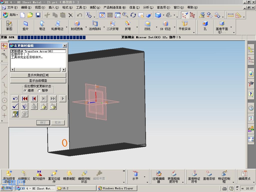

1、镜像特征时出现工具体在目标体外是怎么回事,如何才能正确镜像特征体
" G$ C1 g1 K* M' j" P  E& s* T2、求片体建模视频教程ch.cheng.hao@hotmail.com
如图
如图

特征总是要依附在实体上的。你镜像的特征一定是跑到没有实体的空间中去了,或是没有全部被实体包容,系统就这样提醒你。解决方法是,你把镜像平面或线重新选一下,使其处在特征目的位置的中间。

如果失参也行的话你就用CTRL+T吧
$ V+ D1 k7 n! P$ U, _- Y这样特征在外面也可以实现!你试试吧
) `+ y/ W- V8 F5 P" E两者区别就在这里!

一般是镜像的特征在实体的外面或超出实体部分,有可能是你的镜像基准选的不对或不在中心,偏离位置导致特征偏离!

) `8 O, s. u! Z( o4 T是这样的。
  a  M8 b# k  l你可以接受它,然后你点击资源条,重新编辑这个错误的特征。) Y  c5 T3 t* P( Z
重新定义你的镜像特征或镜像平面,或修改你的目标特征。- J* a) y$ r+ r1 C
这样就不用重画了,多用编辑功能,

错误了怎么编辑呢,在导航栏里都是红色的X号在界面上则根本不显示,怎样选中它进行编辑!!!
