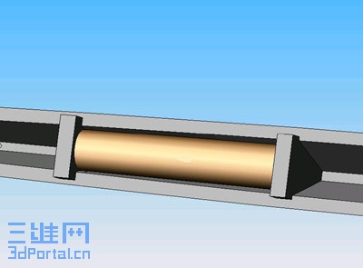

如图结构,要把黄色的铜块跟塑料件打在一起,会不会因为两者的收缩率不同而造成结合不牢??
1 f( Z4 ]  ^2 c5 q5 ~如果是,有什么方法可以使两者合理结合??
发表于 2007-2-11 10:01:17 | 显示全部楼层 来自: 中国山东青岛
可以,因铜嵌件是事先加工好的.但在嵌件与塑料接触处应考虑开槽或孔,以增加与塑料件的结合面积.例如:许多塑料件的螺母都是铜嵌件,嵌件螺母使用拉花铜棒加工,并在嵌件螺母上加工一沟槽,这样嵌入塑料中就可以啦.
 楼主| 发表于 2007-2-12 10:09:12 | 显示全部楼层 来自: 中国浙江杭州
谢谢,老外改主意了,想在铜块外面用一小片塑料盖住,然后超声,这样原来的模具就不用考虑更改了,但是现在又怕超声可不可以,怕把整个风向标给超坏了。
