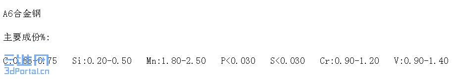

在平常的工作中,我们会听到很多老工人用旧牌号说材料,如"A3"钢,对应的现在材料是"Q235"钢,但现在我碰到了一张冲压件的图纸上的材料标识为"A6"的铁,我问了我们公司的工程师,他说没见过,只有"A5"的材料说法.大伙有见过这种材料的吗,还是这个材料标识本身就没有?有知道的吗,能告诉我一好吗?谢谢

如果是中国标准,A6应如下图,但做冲压件有些不妥:

有这种材料,而且A1~A7都有,属于普通碳素结构钢中的甲类钢,这类钢供应时不保证化学成份,只保证机械(力学)性能,用于制造不重要的结构零件,且一般不经热处理使用.
发表于 2007-2-3 08:09:01 | 显示全部楼层 来自: 中国河北唐山
GB700-65中有A6这种材料:
2 w8 O7 \2 S6 w9 L/ O/ l成分:0.38-0.49%C, 0.15-0.35%Si, 0.50-0.80%Mn, P不大于0.045%, S不大于0.055%,+ N, R, X2 H( Z# Y9 ]9 p  W$ p$ d
性能:σs≥310MPa, σb≥600MPa, δ5≥19%(性能与尺寸有关,给出的数据为小尺寸性能)
