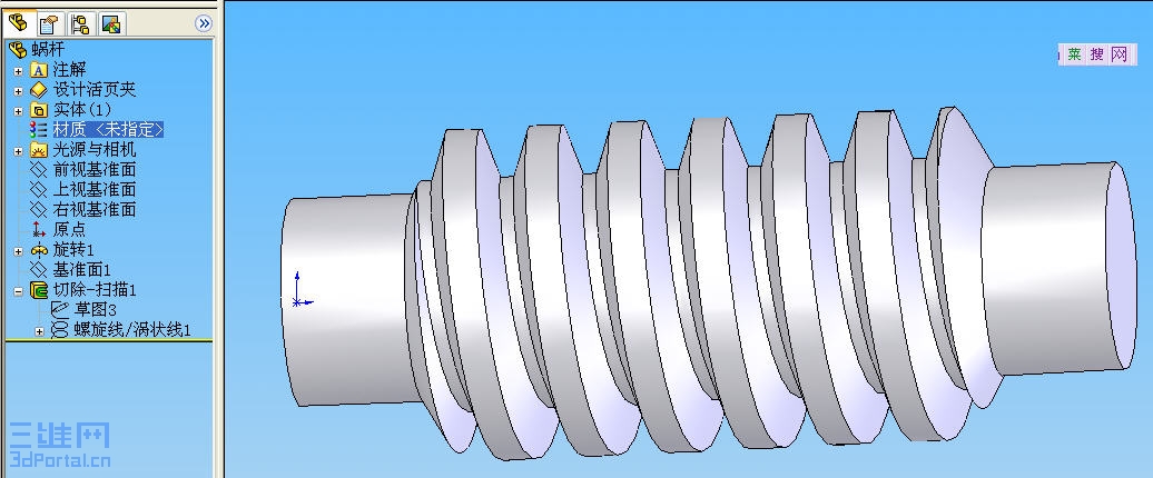

有谁能帮我看看绘制的蜗杆,用的是扫描切除命令作成的,但是两边怎么处理才能作成通常看见的平的呢?请高手指点一下,感激不尽

头尾两端不对啊,与现实的蜗杆不一样,没法加工出来,画出来的东东是为加工服务的,加工不出来的这东东没任何意思

尺寸不一定对,但做法应该是这样。
 楼主| 发表于 2007-2-2 10:44:16 | 显示全部楼层 来自: 中国河北廊坊
对了,5楼的朋友,应该是图片上这样的,但是两边是如何处理的,可否发个SW文件,感激不尽,如有配对蜗轮最好。油箱YUTONG_2006628@163.COM。如别的朋友也有的话,请费心传个给我。本人感激不尽。

我手头上没有减速器资料。此图仅供参考。

先对两个轴肩到角,然后建立螺旋线,画好齿型后曲线扫描切除
发表于 2007-3-27 15:12:46 | 显示全部楼层 来自: 中国浙江台州
我觉得是你的螺纹线的螺距不一所造成的,不过我建议你切除时用"恒定螺距"来定义你的第二条螺纹线....这样看起来就不会一边窄一边宽了....
