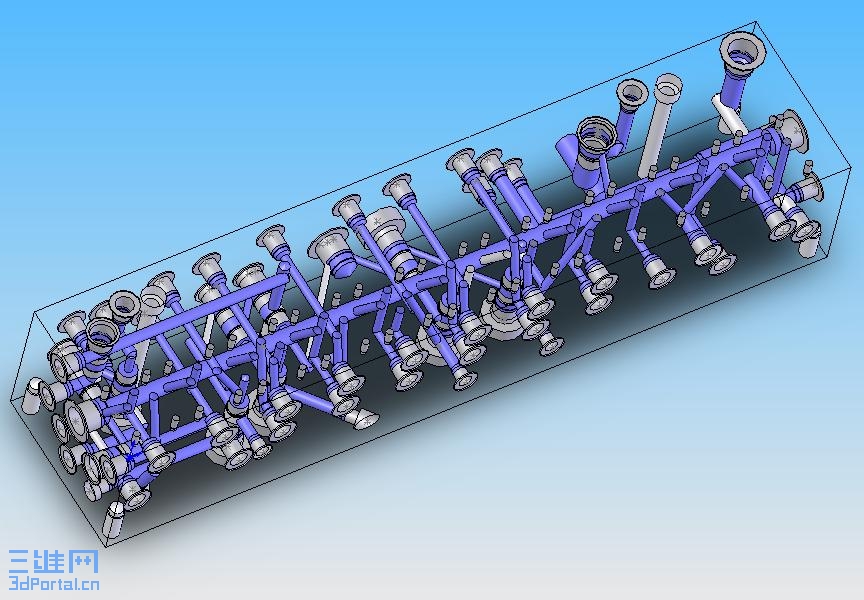

发表于 2007-2-1 08:28:00 | 显示全部楼层 |阅读模式 来自: 中国上海
这个阀块本人感觉比较复杂,有11个换向阀11个梭阀还要一个溢流阀,一个过滤器) O/ C* i/ _  ?: u8 k1 q& Y$ ^
9 J, `5 ~! v8 c$ r8 p. S

发表于 2007-2-2 08:01:26 | 显示全部楼层 来自: 中国安徽马鞍山
一个问题:你的这个阀块能维护吗?
 楼主| 发表于 2007-2-2 08:10:28 | 显示全部楼层 来自: 中国上海
所有的阀都方便拆卸,
发表于 2007-2-2 08:55:17 | 显示全部楼层 来自: 中国安徽马鞍山
该阀块尺寸大小是?看上去这么小的空间内,布置了这么多元件,拆卸应该是比较麻烦的
发表于 2007-2-2 09:17:51 | 显示全部楼层 来自: 中国四川自贡
第一是更换零件的问题,第二是阀体尺寸?第三没用插装阀吗?第四中意那个主油孔多长啊?双向钻也够呛。。第五,该图是用什么软件搞的?
江边 + 3 讨论!
 楼主| 发表于 2007-2-4 12:59:56 | 显示全部楼层 来自: 中国上海
所有零件都方便拆装,阀体尺寸570长,换向阀为板式,溢流阀,梭阀为插件,主油孔直径18,通孔570。0 y. C9 n! D0 t0 ~. R& q2 t
谢谢大家的提问
发表于 2007-2-4 13:04:32 | 显示全部楼层 来自: 中国安徽安庆
最好给个工程图,以便我们讨论呀
 楼主| 发表于 2007-2-4 13:08:16 | 显示全部楼层 来自: 中国上海
回复 #9 haozb 的帖子
这个不方便的,有些东西不方便发

最大的问题, 内部沟通孔如何加工,
 楼主| 发表于 2007-2-5 12:24:33 | 显示全部楼层 来自: 中国上海
先加工斜孔,在加工插件孔。要数控床子加工
发表于 2007-2-5 15:20:44 | 显示全部楼层 来自: 中国四川成都
该阀块实际加工出来了吗?加工中间长沟通孔时如何在床子上装夹,该阀块设计的工艺性较差.
发表于 2007-2-5 16:02:08 | 显示全部楼层 来自: 中国安徽马鞍山
原帖由 proezqw 于 2007-2-4 12:59 发表
7 _6 @0 ?, W7 L. B2 j所有零件都方便拆装,阀体尺寸570长,换向阀为板式,溢流阀,梭阀为插件,主油孔直径18,通孔570。( v" m0 L" H" ]$ |/ d6 ~
谢谢大家的提问

2 X& W. g% g& z- P! h0 ^# W6 N我给你估计了一下:
3 A- k8 t7 o+ H- H' f, r% a# B1 U' B- t* `
阀体长570,估计宽也就100,高也就60左右!在阀体的左侧,有8个孔,我不知道采用什么连接,但是在60*100的面上布置8个孔,试问怎么维护?
 楼主| 发表于 2007-2-5 21:20:00 | 显示全部楼层 来自: 中国上海
管路拆装相对复杂,但阀类都比较方便拆

呵呵!请设计朋友多从维护角度来考虑!谢谢!我现在就是搞维护的!
 楼主| 发表于 2007-2-6 09:36:56 | 显示全部楼层 来自: 中国上海
原帖由 江边 于 2007-2-6 08:44 发表- x: N1 F, N. r& E( u! R
5 @3 U, a. p; c
& z5 T0 }5 z* D! U& g9 _5 x1 H
. e% J, ]; ]3 |7 l# W5 V# Z3 G, i2 n7 O: u
朋友,这个阀块难道能做成很大吗。这个是用在工程机械上的。( o% k& k  {/ D: N& Q; `
朋友,维护就辛苦了!

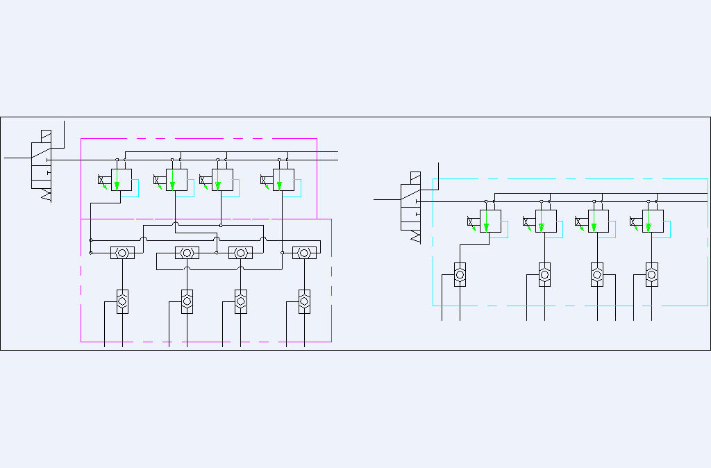

发表于 2007-6-5 14:50:17 | 显示全部楼层 来自: 中国上海
谢谢各位,我的图上传上来,因为以前没有接触过,所以让大家见笑了!
