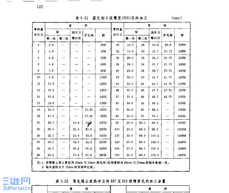

发表于 2007-2-1 13:18:08 | 显示全部楼层 来自: 中国上海
你的铰孔余量好像是太大了,查了好几本手册,φ25.2的孔铰孔前大致为φ25,可以参考下面的孔加工余量表;实际上余量小的话更能够达到表面粗糙度要求。8 x+ ]! d! N4 L# o" b9 N
. p7 l* V) z$ P. K( ]
还有,用了什么切削液?铰孔要求较高时,采用30%菜油加70%肥皂水,更高时可用菜油、柴油、猪油。

 楼主| 发表于 2007-2-2 18:02:20 | 显示全部楼层 来自: 中国黑龙江哈尔滨
谢谢以上各位,现在我把我们加工中的一些数据写上来,大家看看,是在手册上找到的9 P* K3 y; V! H; T4 e4 A& c- z. }
铰孔时候切削速度80~100m/min,进给量0.4~0.8mm/r ,背吃刀量0.3~0.4mm。手册上建议的钻孔大小为Φ24.3,铰刀是专用的高效硬质合金铰刀,切削液为水基的极压乳化液,比较充分,
) j, \, g3 t1 K, @; z我在手册上找到关于铰刀的这样的一段话:铰刀前端带导向柱,主切削刃上有20°的刃倾角,强迫切屑下排,并增大实际前角,降低切削力,铰刀校准部分的刃带宽度是一般高速钢铰刀的3到4倍,铰削时的挤压作用大大增强,使孔的表面粗糙度值大为减小。我想这可能是为什么手册上建议留那么大的余量的原因了。按切削速度算的话,主轴转速在1000+,实际上我们也是这个转速。现在我们加工的效率是不错的,就是太费刀。按楼上几位的说法,这1万多个孔要铰上不知多久,有机会我把我们用的铰刀照片发上来大家看一下。
