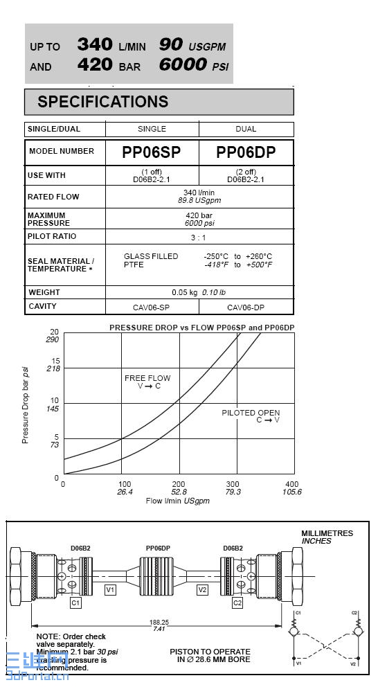

有液压系统需要使用工作压力40MPa,额定流量大于250L/min的双向液控单向阀或电磁座阀之类的元件,哪位知道哪个厂家有这样的元件?国产进口都可以。而且要求保证反向锁闭时零泄露。

大流量的多的是,不过400bar的还没有用过,可以咨询一下厂家!rexroth、华德、立新...

有300升,320bar的,系统压力那么高,其他的元件承受的了吗?: Y9 {4 Y" y# g: d! y) x& H
还有450bar,260升的

可以用盖板式插装阀构成,不过面上那种带锥阀的电磁阀,还是用进口的,其余自己干。

英国STERLING公司的标准产品完全满足你的需求,流量至340LPM,压力420bar,型号:LB10811S+PP06DP+D06B2P-2.1N+D06B2P-2.1N

楼主可以考虑采用插装阀、溢流阀与电磁阀进行组合实现液压锁及换向、压力控制等功能。

建议楼主采用插装阀配上球座式电磁换向阀等先导阀来实现
