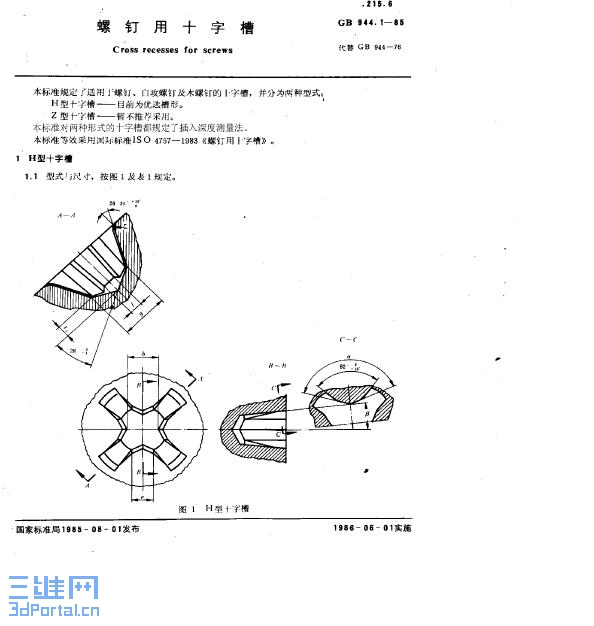

急!!!十字槽标准为:HT2GB944-76.请问在那有详细的十字槽尺寸可以查到吗?谢谢............( z6 M2 @7 S: G! G' s

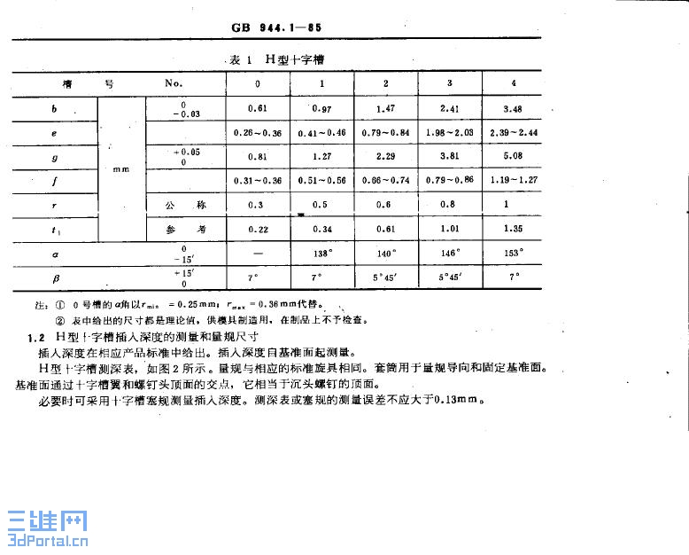

看你这穷学生还没钱好下载,贴上图片算了。这个标准现在的版本是GB/T944.1-1985《螺钉用十字槽》,论坛里没有,我找到的两个版本都很不清楚,谁有比较清楚一点的上传一个。

是不是这个标准:GB 944。1-85螺钉用十字槽4 t) p' Q& r' d
为了给你省钱,打成压缩包了!
