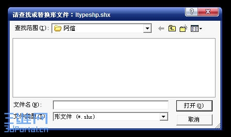

[已解决] caxa线切割xp打开.dwg文件时的问题
发表于 2007-2-1 14:48:53 | 显示全部楼层 |阅读模式 来自: 中国浙江宁波
我用caxa线切割xp打开.dwg文件时要先后彈出这2个窗口并点取消才能打开.dwg文件,怎么解决?望高手指点指点~!谢谢!!' m6 l9 t  s1 d

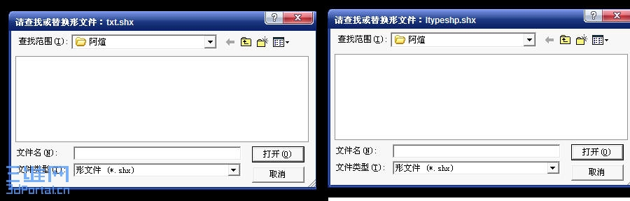

 楼主| 发表于 2007-2-1 23:31:04 | 显示全部楼层 来自: 中国浙江宁波
现在还有一个要彈出来~
