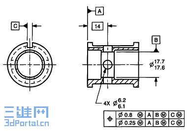

请问哪位知道图中的位置度标注是什么意思?
6 [( A  r/ Q" K2 Y: V该图是ASME Y14.5M 中的插图。

1、圆圈中的A,B ,C分别为关联要素基准,分别为零件的端面、搭子端面及槽的中心面。
! S8 e4 W5 o" o2 ~# E" A  v2、(1)搭子所打的四个圆孔2-φ6.2位置度公差φ0.8,且采用最大实体要求。位置度的关联基准要素为A、B、C,且对基准也提出了最大实体要求。3 [4 R2 M  v1 \# x3 O
(2)搭子所打的四个圆孔2-φ6.1位置度公差φ0.25,且采用最大实体要求。位置度的关联基准要素为A、B、C,且对基准也提出了最大实体要求。
9 g$ ^. J# \) d. C& J       建议2-φ6.2、2-φ6.1不要如图中标注,分开标注。因为是非对称体,易产生混淆。

三楼的朋友,回答太心急了吧,图纸没怎么看清楚吧7 _, L, ]4 o  ]
A后面可没有M哦!!!
$ \% P$ v4 u: t" i3 }  w而且ASME的标注还建议。。。
& @# D4 v& @; x$ m% d& ^只能说外国人的标注习惯不一样,或者是省事。不过从另一方面也能说明外国人他们机加工人的识图能力应该也不错。

老外的位置度用的特别多,三楼的解释基本是对的。
7 C- M* \- ^$ D+ \+ N; A9 {6 y( a---------------------------------------------0 {. K4 }3 k' G( K% ~1 @; ^
其实就这个图而言是不完整的。

这个零件的精度要求是非常高的,尽管尺寸精度不高,但不容易加工。三楼的朋友解释基本正确,但不全面。
4 z; m$ s% G9 S
$ |' @- e+ ^  s! H  e  R+ x0 B四个孔的位置度是相对于三个两两互相垂直的基准而言的,其中对A基准是由理想尺寸14来控制,对于B、C基准都是在其处于最大实体状态下来要求的。允许的变动公差带是空间中的一个倾斜的圆柱体。
( g0 m/ R4 V" N
4 P4 Q# L8 k) `8 w* h+ R  K0 ~0.25是最小允许极限变动量,0.8是基准偏离最大实体状态时,孔的位置最大极限公差,有一个补偿量。
参与人数 1三维币 +8 收起 理由

  }$ ]  ]0 C. W) Y; x三楼的和楼上的各位,关于φ6.2、φ6.1是否可以理解成“2-φ6.2、2-φ6.1”,但鄙人觉得那应该是4个孔都一样,尺寸在6.1~6.2之间啊,即采用的极限尺寸标注方法。也就是所三楼的关于这4个孔的陈述是有误的。

这张图纸应该是有问题的,二个框后面的基准不可能一样,估计下面的C基准应该没有。
