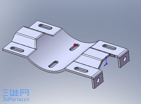

[讨论] 关于这个零件能否用钣金来画
发表于 2007-2-1 16:16:51 | 显示全部楼层 |阅读模式 来自: 中国广东惠州
:handshake 请高手帮忙,板厚为4mm

发表于 2007-2-1 16:28:07 | 显示全部楼层 来自: 中国浙江台州
当然可以,有问题吗??

发表于 2007-2-1 17:14:28 | 显示全部楼层 来自: 中国江苏南京
不行吧. I7 x6 u/ g( Y6 J7 Y9 `
这怎么弯啊
发表于 2007-2-2 10:29:11 | 显示全部楼层 来自: 中国广东中山
可以用钣金来做的,主要是那个弯,你要给出参数呀

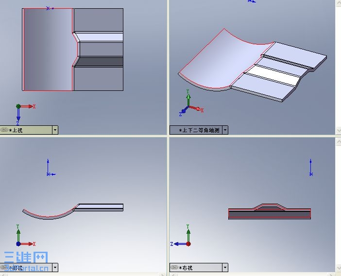

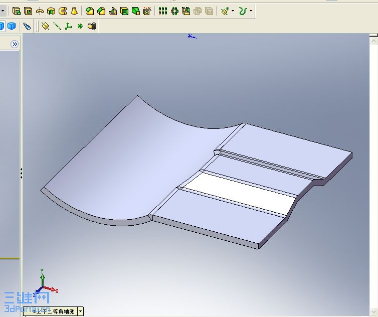

 楼主| 发表于 2007-2-2 17:47:04 | 显示全部楼层 来自: 中国广东惠州
:handshake 源文件如下,请高手指点!
发表于 2007-5-30 16:23:40 | 显示全部楼层 来自: LAN
因为展不开,就算用钣金画出来也没意义
发表于 2007-5-31 19:13:41 | 显示全部楼层 来自: 中国广东深圳
这个要用到成形工具,成形工具压的形状是不能展开的.这个涉及到料的延展性.如果想展开就得用到一个插件.
