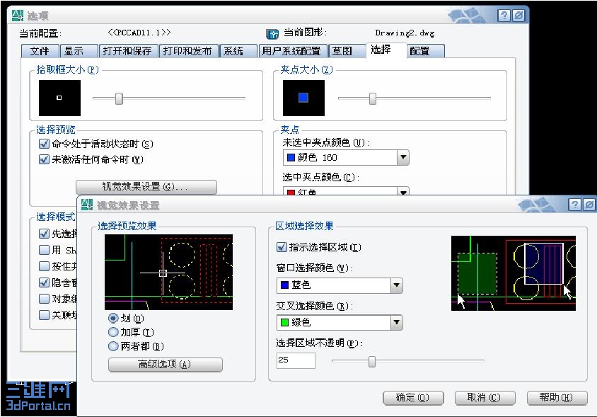

[已解决] cad2006光标移到线条处线条变亮和粗怎么去掉?
发表于 2007-2-2 09:04:39 | 显示全部楼层 |阅读模式 来自: 中国浙江杭州

发表于 2007-2-2 09:31:52 | 显示全部楼层 来自: 中国辽宁丹东
在选择里,但只能选择其中一项,全部去掉不知怎么做。

发表于 2007-2-2 11:48:20 | 显示全部楼层 来自: 中国江苏镇江
这个是2006以后的版本的新功能哦,我觉得很实用。(各人习惯不同)
' w) n0 \& Q$ y) O ( Z. u$ }. R' Y1 d
要回到04、05可以把系统变量:SELECTIONPREVIEW 的值设置为0可!1 Q) v. b& ~6 r- T; U. _

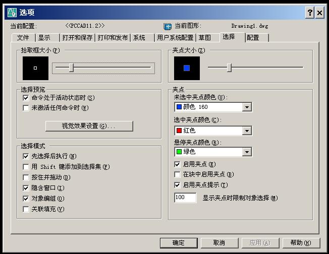

发表于 2008-11-17 19:28:15 | 显示全部楼层 来自: 中国山东青岛
这样就可以解决了
按4楼的设置后把“未激活任何命令时”选项去掉就可以了!或不用“视觉显示效果设置”。4 W& t# O* J$ O. E+ [7 ?

发表于 2008-11-17 19:39:30 | 显示全部楼层 来自: 中国山东青岛
解决问题见附图!
