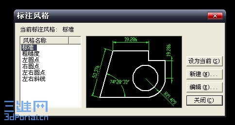

我的CAXA2005在打开原CAD文件时,我想编辑,但尺寸线的箭头等发生变化。

发表于 2007-2-26 16:22:46 | 显示全部楼层 来自: 中国广东汕头
在下面图中设置CAD的标注式样为当前式样就可以了,
发表于 2007-2-27 14:09:53 | 显示全部楼层 来自: 中国北京
看5楼的,注意之前要看一下原先标注尺寸的文字大小,对比一下

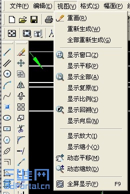

用caxa-xp划园分辨很好,CAXA2005刚划的圆也很好,但图纸移动后分辨率变的很低为什麽.

原帖由 liangyi726 于 2007-3-1 09:45 发表) G' O: J, |5 p  ?1 {
; z" t. F) v$ r# a
不要用2005R1版,用2005R4企业版效果好,你可以点击下图的全部重新生成
