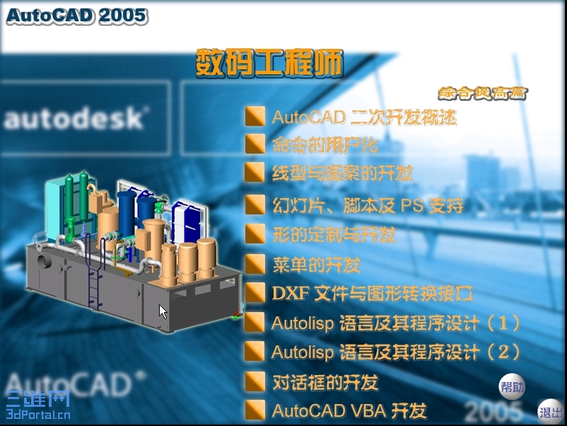

呵呵,楼主你可以看看这里
: @& u" Y# n+ a( R7 `( }# S【推荐】 cad 的二次开发,教程。(上传完毕)+ i* Y4 ^' u* w9 u0 m+ v# ^9 L" M
http://www.3dportal.cn/discuz/viewthread.php?tid=132071&fromuid=103358
