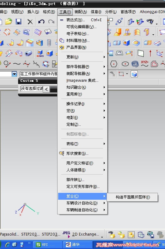

我收到二个汽车玻璃的三维图(汽车玻璃一个为球面,另一个为弧型),用UG4.0做的。
9 |+ o' {" M% t0 L' N但我需要的是一个平面图。我不知道怎样把球面或弧展开为一个平面图。5 {+ K! L0 a( u) k, f5 I! F
前提是在展开后弧长不变

用展开命令,就是画着多半个卷展开的那个

先投影
/ s7 N& K3 @/ U2 B; s投影方式选择 弧长不变就可以了7 L9 U" ]5 o4 {$ A8 W
然后用投影的线 做成平面,这个就不要我说了吧

发表于 2009-4-19 00:33:17 | 显示全部楼层 来自: 中国浙江宁波

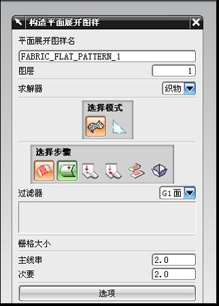

工具--复合--构造平面展开图样 命令

发表于 2009-12-2 16:44:12 | 显示全部楼层 来自: 中国浙江宁波
请问工具--复合--构造平面展开图样的指令是哪个UG版本?
发表于 2009-12-4 08:47:31 | 显示全部楼层 来自: 中国浙江金华
http://file:///C:/DOCUME~1/11/LOCALS~1/Temp/A)}${]A56HAZDZ~~_JO]`QX.jpg
" b- N. g& k6 R  {! t8 P  k7 \哪个版本都可以用的

发表于 2013-10-28 10:38:10 | 显示全部楼层 来自: 中国浙江金华
用这个做展开,有可能不成功,跟中间过程选择放置方向有关系,可以多试几次,找下其中的规律。

发表于 2015-10-7 13:39:17 | 显示全部楼层 来自: 中国广东佛山
球面的用构造展开是不准的
