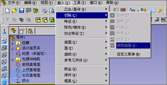

刚学习Solidworks,在CAXA制造工程师中对曲面切割实体有曲面切割实体工具,而在Solidworks中只找到曲面切割曲面,找不到曲面切割实体?见附图。

看光标所指处, (蓝色块即是.)2 Z2 a2 |! C9 t  L

找到了,看来还是不细心,谢谢高手的指教。

有2种做法,一个是使用曲面切除,但是只能保留一个实体。另外一个是模具工具里面的分割,分割可以使曲面或是基准面,刀具体会自动选择分割的实体,可以选择保留或全体保存,你可以试一下。
