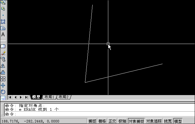

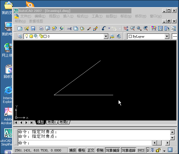

怎么样才能在CAD上不借助几何知识直接画出角平分线?!在线等!

可以,我知道,呵呵,(注意一定要CAD2007,这是它的新功能)2 ?. U* Y% G$ K8 b8 W0 J4 i& p
) Z  W0 z' L! z& j* u# V5 f  h' D
1\输入"L'* a$ n) s+ S5 }3 G$ E( \2 c
2\选择第一点. u8 U* {( \5 g+ O, _7 n
3\选择第二点时,首先按住SHIFT键,点右键,选择"两点之间的中点"
( L/ c, t$ P0 U+ x# C- c3 A4\就可以了
) _2 A* E" \* Z% y- K7 l. N% f7 m如图所示& U0 C, h0 I' k1 w
" F. J2 n. w% ]* ^1 Q+ q

发表于 2007-2-3 21:47:49 | 显示全部楼层 来自: 中国北京
二楼的朋友那种方法只适合在两条直线相等长度的情况下使用,
! f4 y3 R- D" N通常我是使用四楼的那种方法,
  r$ g' B% v4 {4 j, ^0 N2 D3 h' A/ c8 f  x3 m
不过细心的朋友可以发现,使用二楼朋友画等分线的时候会发现另外的一个小技巧.
: {$ Y4 c% h+ G" E8 T( k& \; X. i5 N) {9 s! @6 j: D+ [
就是在CAD2007中使用L直线命令过程中当按住shift时可以临时打开正交命令.+ v' F4 I, g2 z$ L
这是个相当方便..
