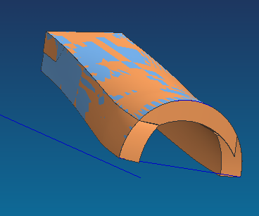

如题..........
8 r. k0 Z$ k. _/ d4 W* D0 k+ e) I% x( h* U) M
厚度是6,有个面不能加厚2 x/ u* A9 L9 V0 m, U+ R4 n4 E

调公差可以的,第一偏置为6,公差0.2,可以片体加厚
发表于 2007-2-6 18:58:11 | 显示全部楼层 来自: 中国湖北武汉
两侧的面可以进行加厚,中间的面调成3的话就可以,5或者6就不行了,我也不知道怎么回事,可能是怕和两侧的片体相交了?* s% M3 m" i8 `  Z% j# K% T7 G! k
4 k! C! Z( `  K0 o( E: r另外提议能不能用拉伸来实现加厚,我试了一下,拉伸3个面都不存在问题的。如图

发表于 2007-2-8 22:35:43 | 显示全部楼层 来自: 中国黑龙江哈尔滨
原帖由 josstone 于 2007-2-6 18:58 发表' f& ?+ ?  Y; K7 y) n& U
两侧的面可以进行加厚,中间的面调成3的话就可以,5或者6就不行了,我也不知道怎么回事,可能是怕和两侧的片体相交了?" e$ z! C# V# l$ `# [; V
( {+ n! f  e9 [$ n- _4 N9 ^, g: g
6 d; ?6 Q8 n) ?9 g; D 5 m) Y0 p0 K  `
) p' v- s+ h! E, T& }$ ~6 E
拉伸时相交部位,自动做并集( P7 F- V3 h. V* i  ~
加厚是不可以这样的
