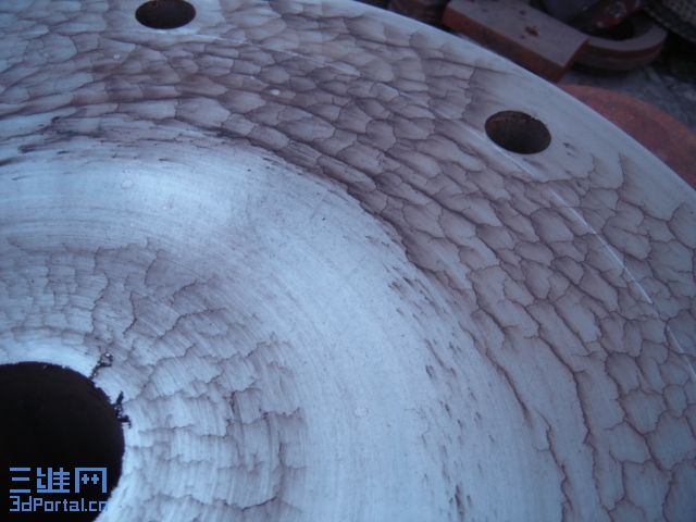

公司一零件为厚度为40直径为700左右的盘形零件,材质有ZG42CrMo与ZG35SiMn两种,要求淬火硬度为45左右,热处理后硬度都会达到,但都出现了地图形状的不规则细裂纹,端面特别明显,淬火介质为CaCl2溶液。去年一年陆陆续续处理出二三十个零件,约有一半出现此裂纹。现原因一直找不出来是哪出问题,哪位高手指点下是哪出问题。(我这的热处理人员讲是晶界裂纹)+ v) m. C' m; s" l: Q" Q- O# U

拍张照片传上来,大家一起讨论。

从形状上看,好象加热导致表面晶界氧化后剧烈冷却而形成的网状裂纹,一般不会太深,在0.01-0.15mm之间。直接磨掉后还可使用。
 楼主| 发表于 2007-2-4 10:28:07 | 显示全部楼层 来自: 中国福建三明
炉是普通的台式炉,没有气体保护,裂纹深度应是较深的,现已车掉1MM多了.问题很奇怪:同一批的零件是有的裂的很厉害,有的仅一点裂纹

裂纹是典型的龟裂。造成的原因是铸钢件表面脱碳。铸钢件表面都会有脱碳现象,造成表层碳含量低于次层,当淬火时表层马氏体点高于次层,先发生马氏体转变,当次层发生马氏体转变,体积膨胀,就使表层受拉应力,造成开裂。验证的方法是做铸件金相检验,检查表面脱碳层,铸钢件脱碳层检验有标准,我现在外出差,无法告知标准号,你可自己查一下。脱碳层的避免,可与铸件生产厂联系,脱碳一方面是铸造时产生,另一方面是铸后热处理时产生。将脱碳层控制在一定范围内,就可避免裂纹的发生。8 d4 r+ C0 E# w/ i

淬火裂纹的产生通常有以下几个原因1 K2 l3 a! c5 C+ A4 `
8 I$ T1 D! I# t/ {  w" t: ]1.冷却速度较快.此种裂纹的特征是裂纹呈直线状,有时有少量的分叉.通常出现在较尖锐的拐角位置,即R角小的地方.比较容易判断.; a: H8 W' z& q  Z/ V
2.过热或过烧.因为此时马氏体针较粗大,产生的是晶间裂纹,通常呈网状或龟裂状,有时会呈直线状,但分叉较多.1 m9 F' |8 x% q/ z
& S! I3 ?' v3 B, }6 v
而磨削裂纹多呈龟裂状,多半伴随着焦糊现象,此类裂纹较浅,一般小于1mm.产生原因多为回火不足或磨削工艺不当造成(如磨削速度,切削量,以及冷却液)., O2 b7 n6 C/ q8 Y$ i# U
# V5 @: ~* G. E- P" S- M* W$ ]% {
而锻造裂纹通常伴随着氧化脱碳现象,可以通过金相观察加以区分.7 q. c. v3 Y; A- c) E
! \* K7 u; }* J; ?1 y
而楼主所示的裂纹是典型的龟裂纹且较深.根据此可以推断产生的可能原因:过热或过烧;表面有严重的脱碳氧化.
' {/ Q1 v! |( `; ]" X. b因此请楼主对此零件进行一次金相分析,主要内容是考察表层金相,裂纹处的金相,是否有氧化脱碳现象.还有需对马氏体针进行评级,看是否有出现过热或热烧的现象.

如果裂纹较浅,建议淬火前多留点量,淬火后去除,如果较深,则建议改为油淬,另外如果是煤气炉或煤炉请控制炉内气氛.
