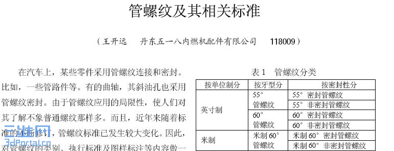

发表于 2007-2-5 22:11:30 | 显示全部楼层 来自: 中国福建厦门
管螺纹相关标准,送给大家
管螺纹相关标准,送给大家
管螺纹及其相关标准.pdf
26.78 KB, 下载次数: 9
