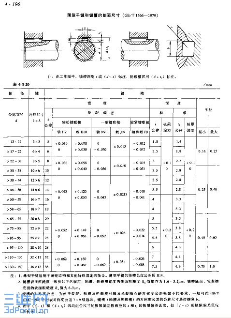

轴上有键的部分,间隙配合应该为多少才合理?
发表于 2007-2-4 07:24:27 | 显示全部楼层 来自: 中国云南昆明
这些都是根据使用的工况不同来制定的,不好一概而论.
发表于 2007-2-4 08:04:02 | 显示全部楼层 来自: 中国山东烟台
查机械设计手册关于键的部分,有详细的说明.
发表于 2007-2-4 09:23:31 | 显示全部楼层 来自: 中国江苏常州
我们一般用N9,在使用中也没出现过什么不好的情况。也算比较合理。

5 T0 N8 {- G9 K* C% Z* O你是不是问“有键联接的孔、轴的配合”,应该是同时考虑满足定位和装配方便两方面的因素。

我们一般选用P9!每个单位不一样!

发表于 2010-7-5 00:32:32 | 显示全部楼层 来自: 中国广东深圳
好像有个国标的对照表,不知有没有哪位有,可否发上来参考参考?
