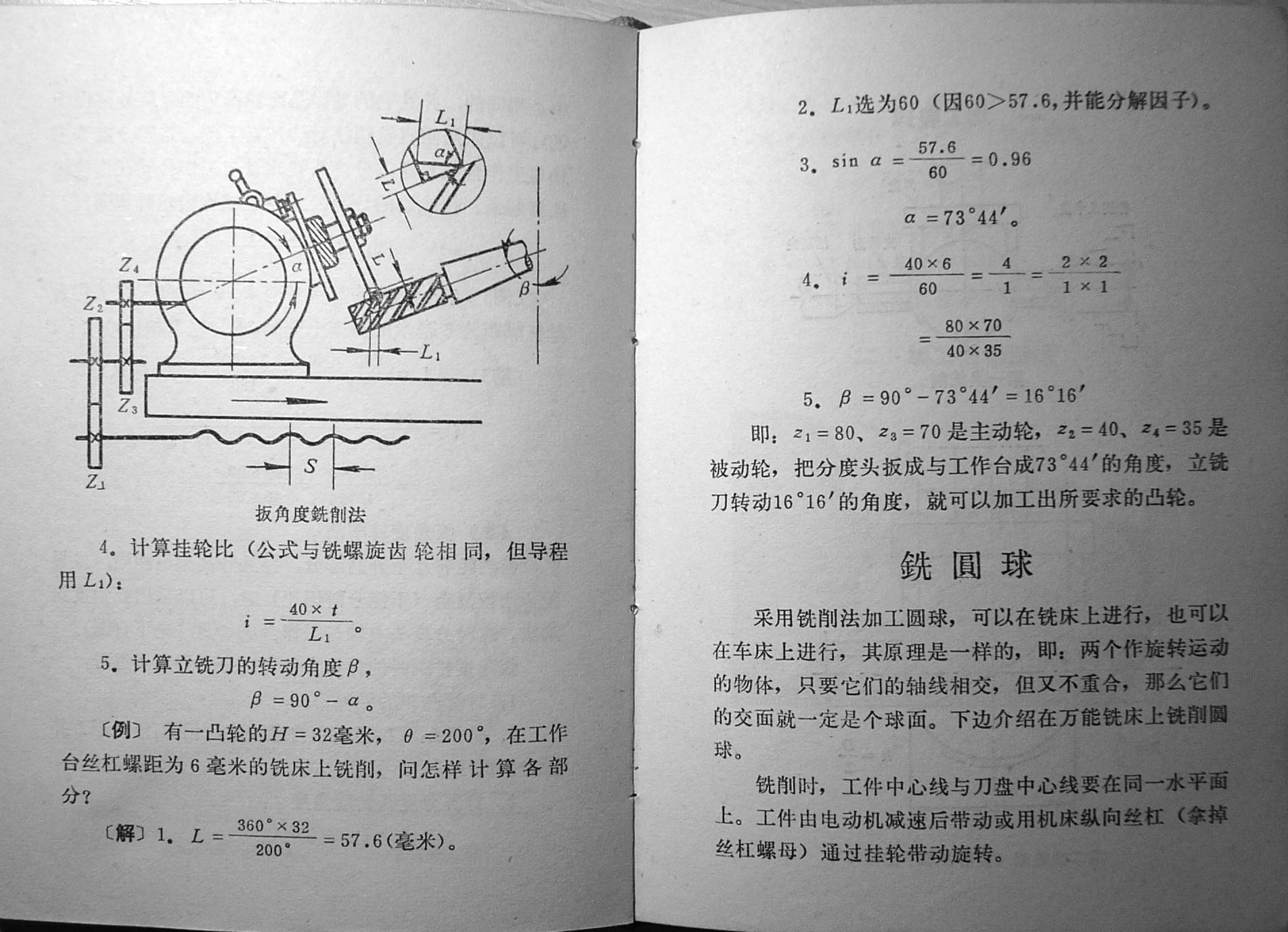

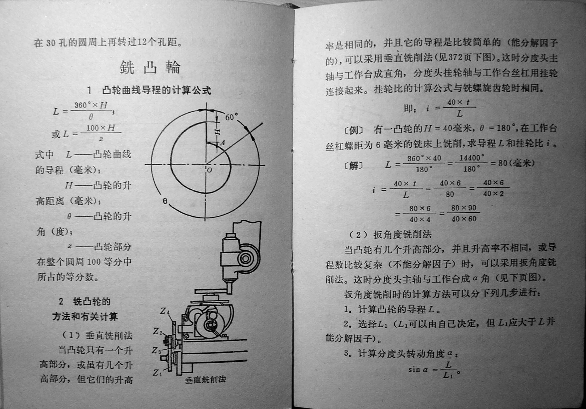

发表于 2008-10-8 20:10:17 | 显示全部楼层 来自: 中国北京
阿基米德螺线如果导程较大一般使用铣床加工,如果导程较小,如车床三爪卡盘内的平面螺纹,加工方法是使用专用的车床,或使用普通卧式车床改装。顺便发一个铣凸轮的文章。
发表于 2008-10-9 15:59:44 | 显示全部楼层 来自: 中国北京
乖乖,楼上大哥,你的照片太清晰了,能告诉我是怎样弄的吗?
