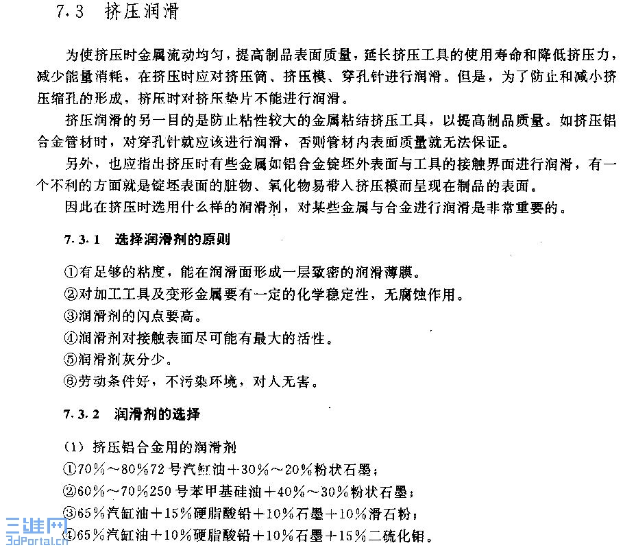

发表于 2007-3-9 09:42:10 | 显示全部楼层 来自: 中国上海
两页摘自《金属挤压与拉拔工艺学》

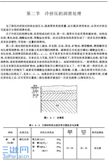

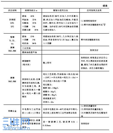

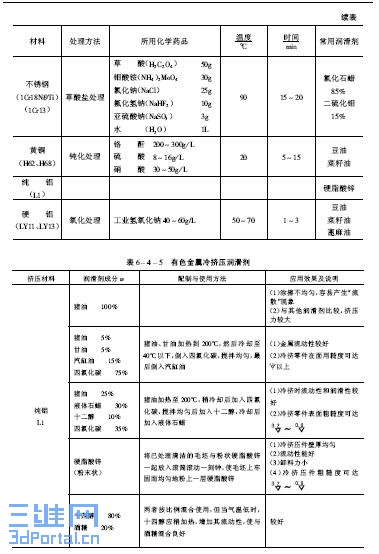

冷挤压属于冲压成型的一种,不同材料的处理方法和润滑剂也不同,见下图
