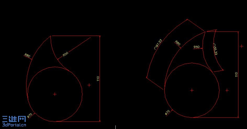

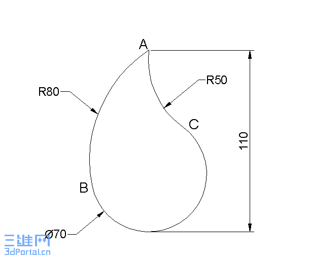

【进阶级练习题  6 】
7 A( {2 f4 {/ b* i! H
原创:Joseflin先生(台湾)      整理:SHAONX(上海)
$ j3 M6 k8 Z" [9 @& z
+ `2 w/ ^* `+ _3 i' x- z求:
. C# d# b' m8 C2 N5 ?1. BC 距离为何?, `3 l# ^9 i8 U# J/ ^
    a. 64.9497      b. 64.9749      c. 64.9947& X9 }. c) N" m0 p; n! K0 F
2. ∠BAC 之角度值为何?
/ f) M- F1 T' I. p    a. 46.457°    b. 46.574°     c. 46.745°& k- ^1 x0 t' W7 Z9 z. n
3. 此外围面积为何?
9 c) d! E$ t+ e* E- y! B  ~   a. 5007.4855    b. 5007.5484    c. 5007.5584
* U( w& j4 R2 I7 t; N1 Y8 O附图:
参与人数 1三维币 +8 收起 理由
★新手★ + 8 提供题目讨论

 楼主| 发表于 2007-2-9 12:16:25 | 显示全部楼层 来自: 中国上海
A点与直径70的圆的圆心在同一垂线上。
0 G2 B8 T% s# a5 ^/ C) k7 l0 T本题主要训练“圆弧”的画法。0 L: J$ w' w; l7 `' V) W
$ W9 [4 I  K, H9 R, P+ X( V( H# G[ 本帖最后由 shaonx 于 2007-2-9 12:17 编辑 ]

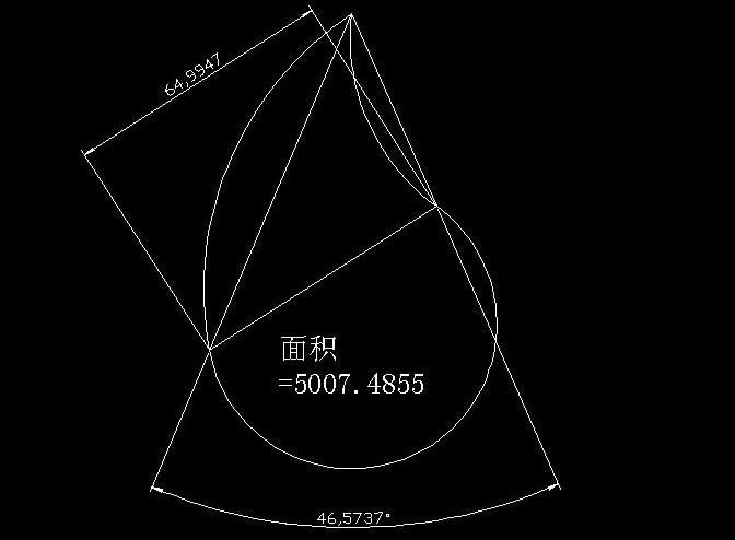

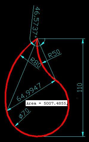

发表于 2007-3-11 10:34:18 | 显示全部楼层 来自: 中国江苏南通
这个图太简单了,十分钟搞定,这是我做的图。- @# R) u2 b7 Y- r: I+ K
) g- o5 L" n. m8 R6 ?& c* M2 p
[ 本帖最后由 ferris 于 2007-3-11 10:40 编辑 ]
2005llnn + 2 面积呢

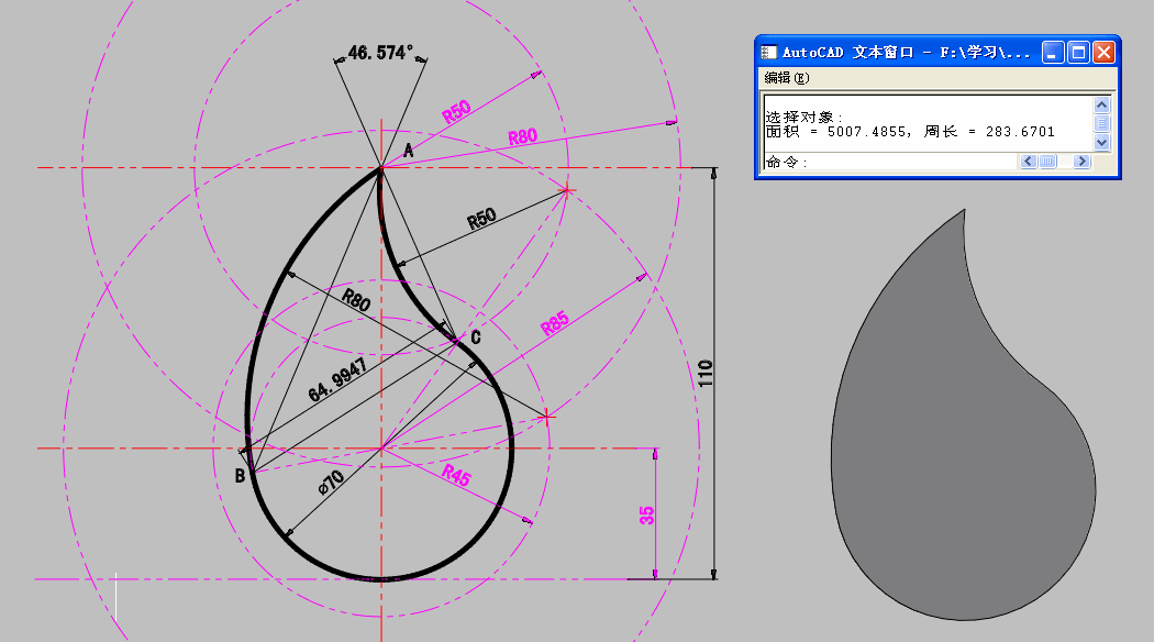

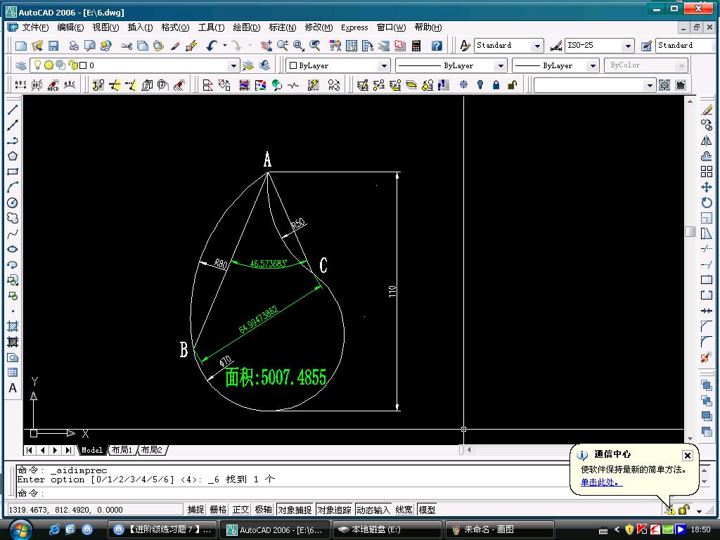

进阶级练习题6答案
AutoCAD2007做的
2005llnn + 5 正确

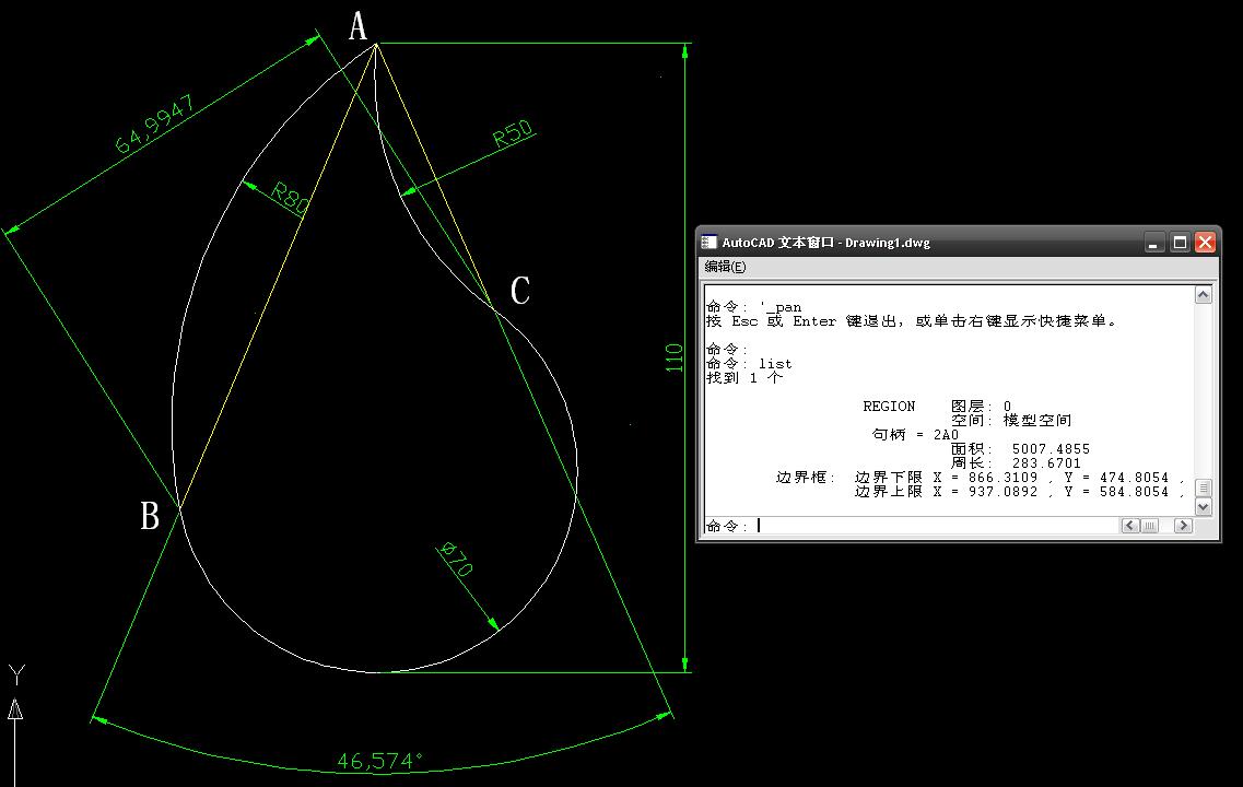

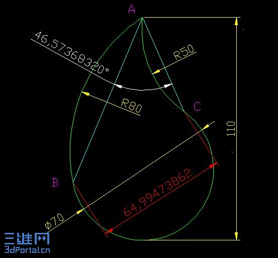

发表于 2008-6-21 18:33:24 | 显示全部楼层 来自: 中国江苏南京
我也来发一个 6.JPG 6.rar (15.54 KB, 下载次数: 0)
2005llnn + 5 正确

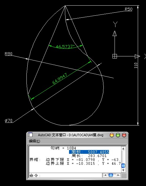

发表于 2008-7-2 19:53:57 | 显示全部楼层 来自: 中国江苏扬州
看了说明,原来很简单
2005llnn + 5 正确

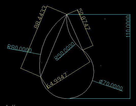

发表于 2008-8-15 16:00:00 | 显示全部楼层 来自: 中国江苏苏州
新手学习中 请多多指教" u: ~: _' u3 x5 c  \0 _3 a7 K
进阶级练习题6.dwg
45.74 KB, 阅读权限: 50, 下载次数: 3
2005llnn + 5 正确
