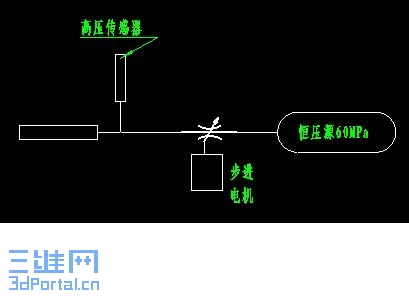

系统如图所示! Y- E* f0 R. e9 r2 Z
111.JPG 1 `6 f' |4 f4 T4 h- H
[size=178%]右边是恒压源,左边是密封的,刚开始时,压力为0,流体压缩公式为. l7 V' j1 a+ t! ^5 X4 h
[size=178%]ΔV= V ·β· Δp   (β为水的压缩率,约为0.420×10 - 9m2/ N),; v; j) u# r6 r& g
中间的阀是用步进电机控制的节流阀,可调节开口度的大小。节流阀的公式为, U! r/ a6 t6 F" u2 b5 q
Q=CA根号下(P1-P2),    C为阀的系数,A为节流阀开口面积。5 B, x& W, S% q1 N. O- z
请教各位高手,这个系统的状态方程、方块图及传递函数是怎么样的?
