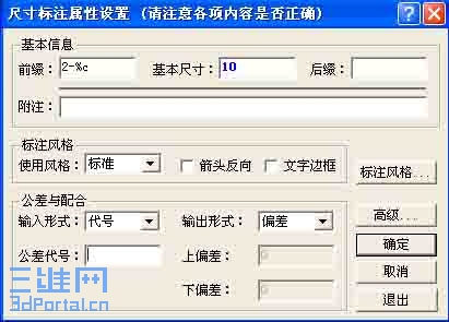

 楼主| 发表于 2007-2-9 07:46:23 | 显示全部楼层 来自: 中国浙江宁波
原帖由 YZG7509 于 2007-2-5 15:42 发表
7 k& J- ^& d+ s尺寸编辑公差时前缀文字丢失的问题,如:改了2×Φ18编辑时自动丢失“2×”的现象  T+ v( D/ O% R# v4 z( O
! f0 ^# i) v8 D9 x1 d我试了,前缀还会丢失?
  b5 G- P& u3 q: K. A+ O* \) k0 C# j8 `) N) N  q$ T
我这里前缀不会丢失。) b$ b6 I" T/ [  J- U6 S  \
7 E- k! r7 @: f, O
[ 本帖最后由 fengxy 于 2007-2-9 07:48 编辑 ]
如图
如图
电子图板2007R2Patch.rar
549.5 KB, 下载次数: 12
试试下面的pj文件
