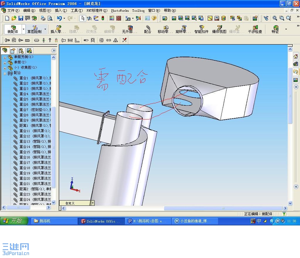

大家帮忙看看,上面零件的孔需要配合到下面零件的筒上,孔中心距都是600,但配合不上,哪错了呢?

零件没有,只有装配图没有用的。什么也不显示。有可能你有其他配合了,产生过定义配合

  I( H  n- a; ]8 t1 q, h9 p请上传相关零件图
 楼主| 发表于 2007-2-6 09:02:35 | 显示全部楼层 来自: 中国黑龙江哈尔滨
好像是过定义的原因。此事已经解决,我把其他的配合删除,先配合孔筒,就成功了,谢谢各位了
