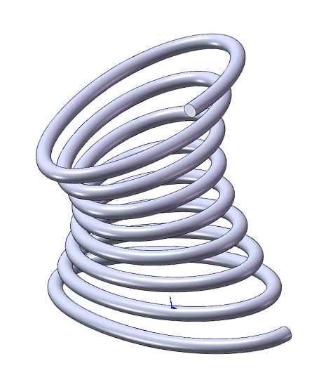

变形弹簧
发表于 2007-2-5 16:59:16 | 显示全部楼层 |阅读模式 来自: 中国浙江台州
:P :P :victory:

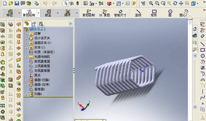

发表于 2007-3-2 09:20:29 | 显示全部楼层 来自: 中国湖北武汉
我能会宝塔形,你能具体的步骤做法上传?

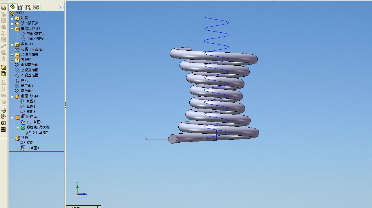

发表于 2007-7-7 15:38:49 | 显示全部楼层 来自: 中国广东江门
关键在于曲面扫描和工具-草图绘制工具-交叉曲线...

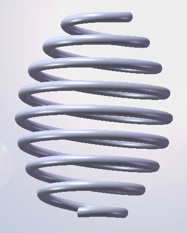

发表于 2007-10-3 14:07:15 | 显示全部楼层 来自: 中国江苏泰州
以前画的,请PP

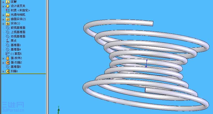

发表于 2007-10-5 10:47:33 | 显示全部楼层 来自: 中国湖南邵阳
发一个不老的弹簧凑一下热闹1 W/ h  r9 |9 X" a& u  K

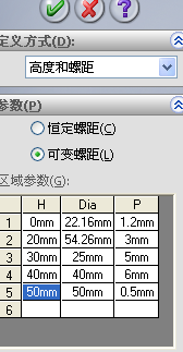

非常不错,不过请问楼主下面图片中的Dia和P分别是什么意思
发表于 2007-10-23 15:37:38 | 显示全部楼层 来自: 中国浙江杭州
原帖由 chenjun521208 于 2007-10-23 14:50 发表 http://www.3dportal.cn/discuz/images/common/back.gif
  m: L. i5 H. a  }& m, n非常不错,不过请问楼主下面图片中的Dia和P分别是什么意思
" k7 F- O0 \* z: I  J
/ @1 K8 p  X( m5 ~% L& F2 sDia为圆的直径,P为螺距
