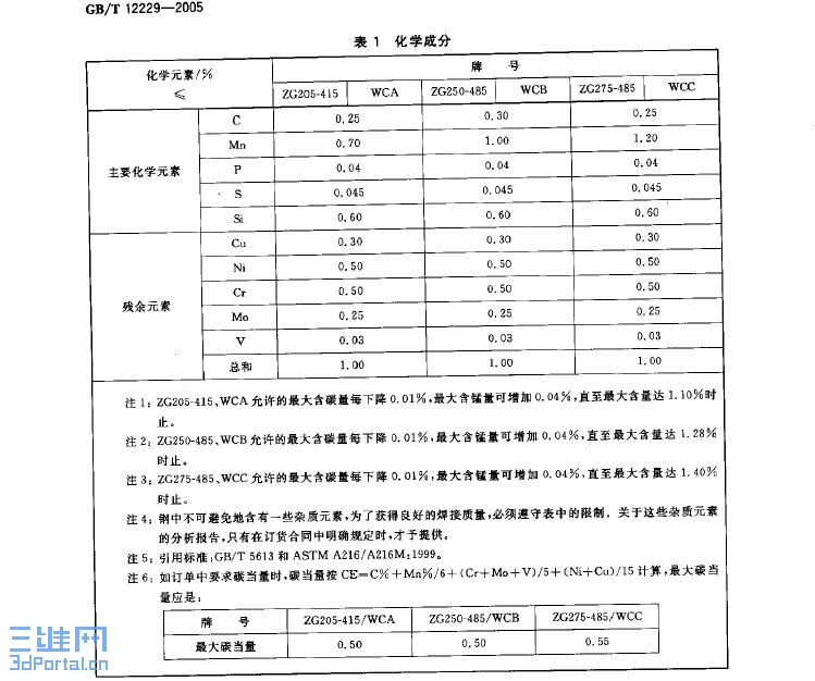

发表于 2007-2-6 13:53:59 | 显示全部楼层 来自: 中国上海
我刚找到这个标准,版主先我一步了。. \8 ^; @* s& y
/ L0 A: x2 f3 N9 f; c版主铁的是:- I' M& e* h# N: Q/ z6 b! k! L. f6 I. t
GB12229-89 通用阀门 碳素钢铸件技术条件$ O% r* V" ?: _+ t% a( q1 b& p
现在的这个标准版本是:
! J* Y- f3 [5 h+ z1 i$ FGB-T 12229-2005 通用阀门 碳素钢铸件技术条件
7 j) J$ g' F6 h8 S1 V6 I' I
8 R, [& E% {5 A6 b. v3 V7 u这两个版本坛子里都有:
9 `* k/ d2 q; R5 V. j$ `& c. Y  Shttp://www.3dportal.cn/discuz/vi ... amp;highlight=12229
# n! z& T# y3 |) [1 ] 6 I9 T1 ]/ L3 d2 i/ q$ i
我贴一张新版标准的对应的表格吧。在这个表格里WCB=ZG250-485。  V" g# H/ R" L+ r/ ?
# M1 v/ `4 b* P! [[ 本帖最后由 lhf999 于 2007-2-6 13:58 编辑 ]

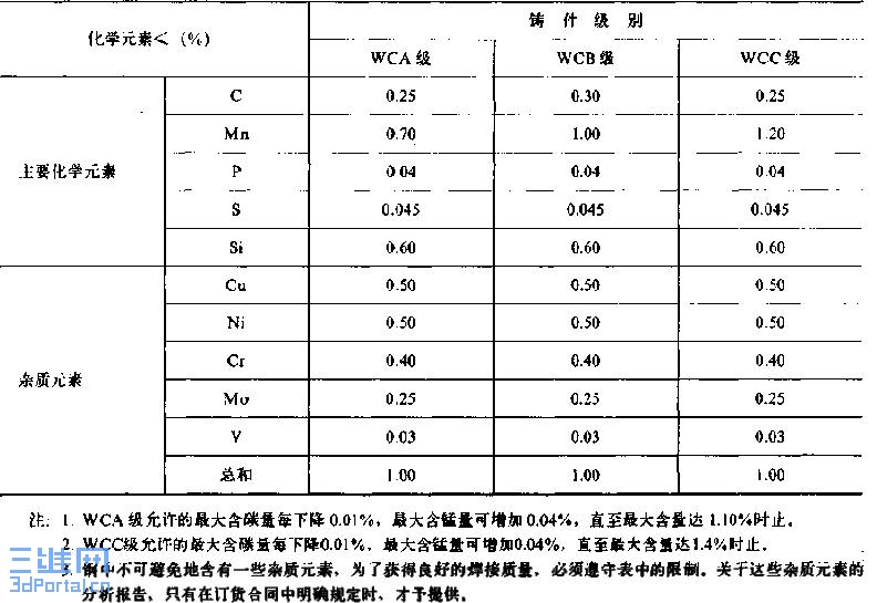

发表于 2008-9-3 18:18:47 | 显示全部楼层 来自: 中国河北唐山
谢谢版主,今天刚接到用户投诉,wcc材质s含量0.03以上不合格,这种说法是错的吧?
发表于 2008-9-4 07:50:43 | 显示全部楼层 来自: 中国浙江舟山
回5#的,你所说的地址已不存在了,只是在FTP里有一个,为了方便我重新上传了一个,希望大家方便。+ V( M0 y5 f% X( O* I, H/ t
http://www.3dportal.cn/discuz/vi ... id=45384#pid2662082
