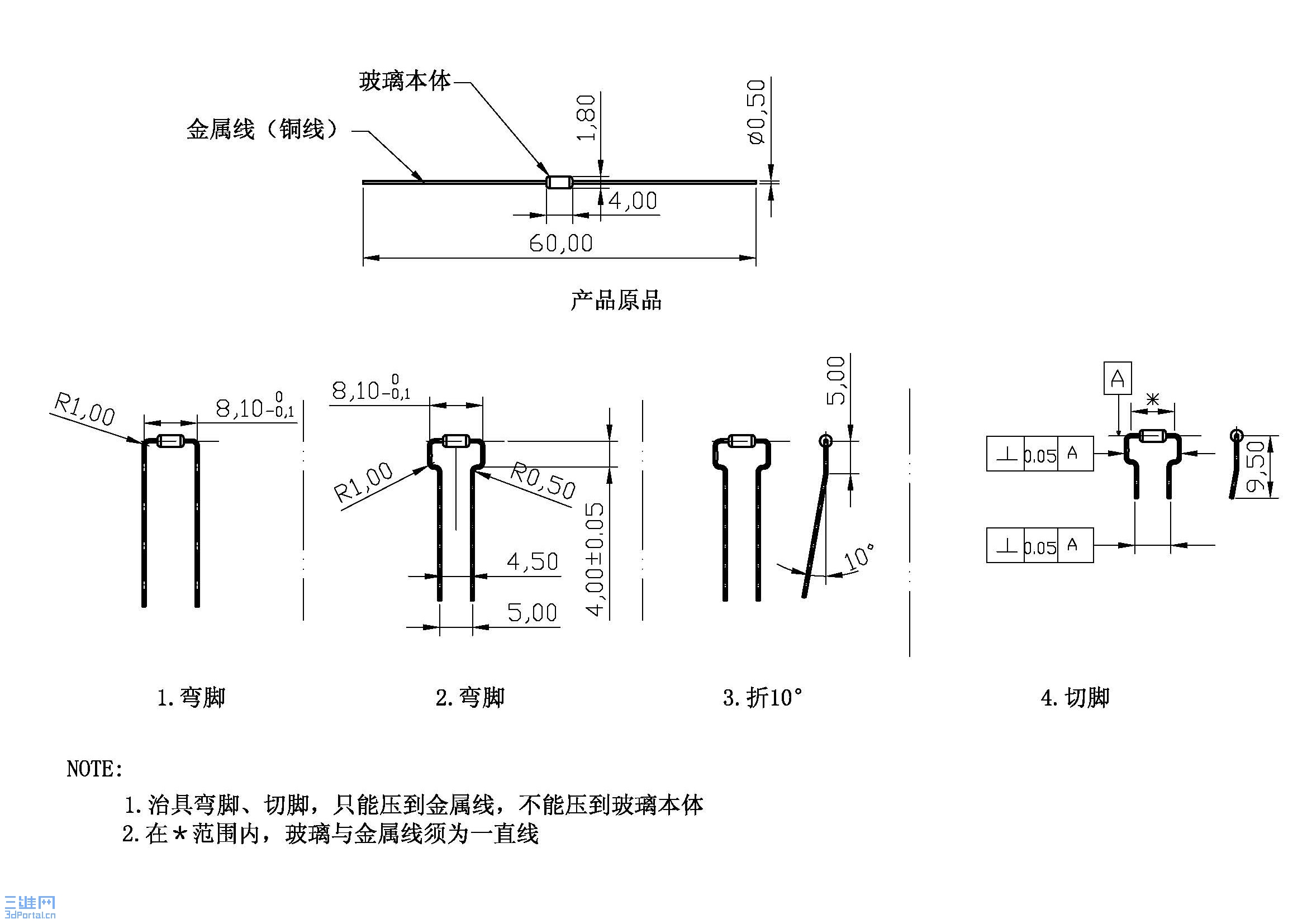

     工程部发给我一份图面,我想了几天都没有想到好办法,只有请教高手了,我的QQ为32148578
: G8 i! p' |( y1 t. y( X2 m          方便大家设计,我就传了压缩档(CAD压缩档)0 p5 j0 K/ W1 i0 a. S

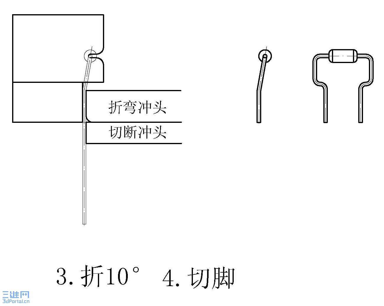

      这是电阻成型图,最后一步为成品图,要不能影响到玻璃本体,步骤可以交换。因为是电阻,在玻璃本体处如果有拉伸,就会影响到阻值。谢谢大家关注。这几天我在开这一套手动模,用气缸压,但分了好几步,而且行不行,还不一定。如果大家有什么好的方式,请指教

請問這個圖面是要做什麼的

请问这是模具吗?  L6 N/ x; q! ]+ `/ p
怎么看怎么不像啊。。。$ Y0 X3 j3 T8 c7 }+ X# r
& y. C9 c* s+ I) ]
! T! m5 d4 r. P# w这是最终要成形的产品,应该是用弯管夹具一类的做出来的

以第二工序内孔尺寸作拉伸芯模,拉伸动作前先夹紧玻璃本体两则0.55MM处玻璃本体透空,往下拉伸成型1,双边内压成型2,折弯切断顶出成型3.

支持六楼的想法,9 e# J, |& |8 |. \" A# p& t* m
我也是这样构思的!* p; h( C+ w& w( X
先做弯曲模,把一步二步弯出来.# Z) \, ~2 k4 |, w! p
再做折角度模,把三步做出来.也可以把四步并到三步里,再设计上切断模就OK.+ l- V5 @# J: d& q% U1 h
