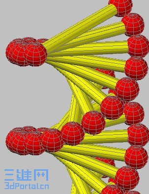

我不知道怎么画DNA分子链那个图的啊.我是用三维旋转来画的啊可是我没有画出来的啊以前3DS MAX画过的啊但CAD我画不出来的啊我用三维旋转,弄不出来的啊帮帮我看看的啊大哥们的啊唉谁我的网名叫我太笨的啊.没有办法的啊你们都可以画出来的啊但我画不出来的职  ^' ~7 A. S+ e! r. ?

我只会用一个笨办法,先做一个出来,然后用3darray作三维阵列,选择矩形,也就是单向复制出来,然后一次次的按照角度旋转,应该可以做出你这样的效果

是的啊是有有这种方法的啊但我不想这样做的啊因为以前3DS MAX里做这个是一下子用三维旋转出来的啊.我就是想问一下CAD里能这样做的吧?有没有一下子到位的方法的啊

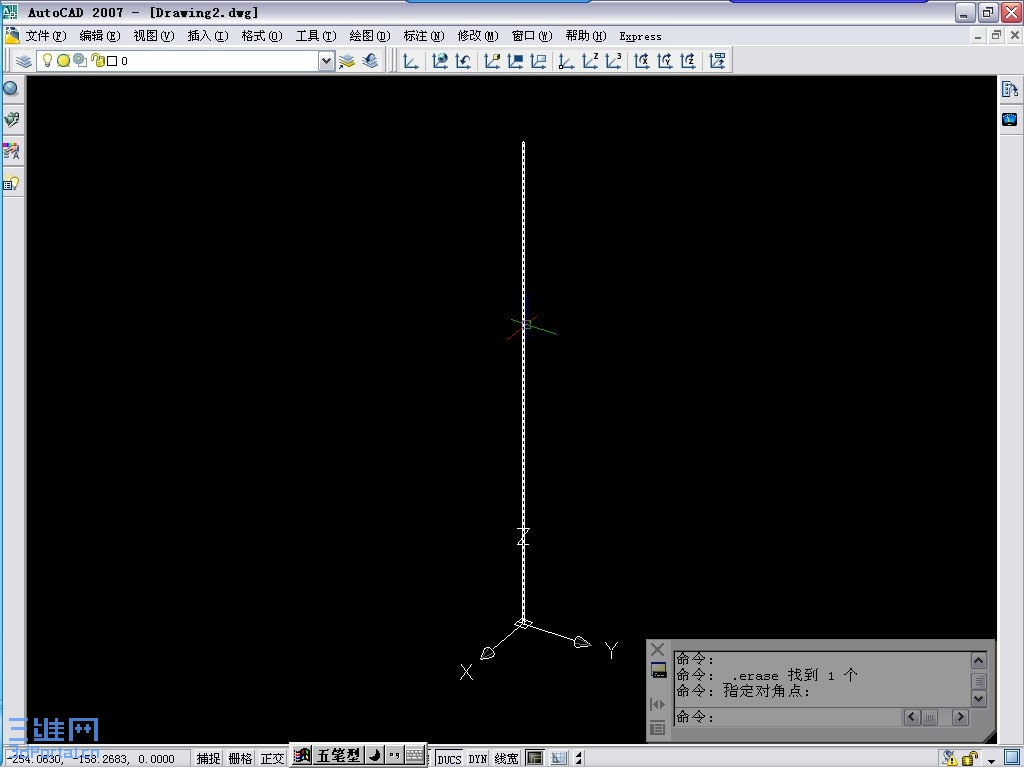

发表于 2007-2-6 16:35:00 | 显示全部楼层 来自: 中国北京
这个在AutoCAD2007中可以完成..
; O4 b; C0 A. L  [2 k
7 w9 }0 M( g1 _9 P, ^首先用helix命令画出螺旋线,
1 t: a. w4 G! ~5 W. Y3 q3 n& v) L按图(1)看上去像是一条直线,其实它是条螺旋线,
4 A  m) r4 K& l$ I, n- I0 E& e( y图中我给定的尺寸是:
. y2 ?/ X7 @0 S命令: HELIX
7 b: Z& F" U$ {# ~, y圈数 = 3.0000     扭曲=CCW1 |3 u# h: G1 ~3 _# p& @5 W5 E/ N
指定底面的中心点: 0,0,0

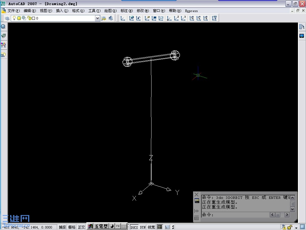

再次画出图(2)中的两个球体和圆柱体:
7 t$ Y. i8 _& u, Q) [  i尺寸:球体R10,,圆柱体R5. F/ A% g3 j& C4 {
6 Q% z( w+ H, c& H- n' ?7 f
完成图(2)的工作后,把两个球体和圆柱体合成块.. X# K* `7 \$ ^8 @: R9 G- g! R

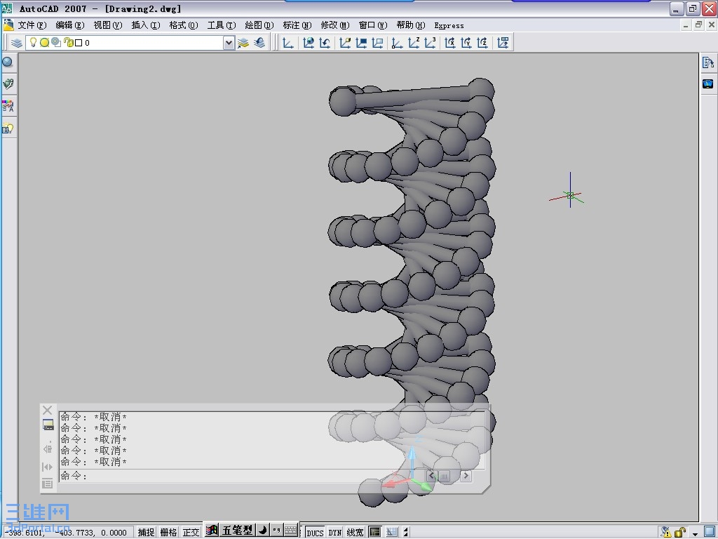

, K+ v; l" V1 m$ x2 Q4 t  @8 C最后用DIV(等分)命令把中间的那条螺旋线等分成50分,,
+ B. u! V' c' y  F在等分的时候注意看命令行,在等分的过程中插入刚才创建的那个块.6 I: s* P% [2 r. J" ]% H
命令: div DIVIDE
8 b3 a1 O2 y+ ~; I* m4 q3 o( h选择要定数等分的对象:. B" R& C: e4 K" D
输入线段数目或 [块(B)]: b
4 c, b6 k/ E  N输入要插入的块名: 2
$ @; @5 ]# X! g- u' j
是否对齐块和对象?[是(Y)/否(N)] <Y>:* c# p& {' w- x! q
输入线段数目: 50
8 O+ H- q% |* f# M# p
: X% H- p& M; t! u, S最后效果如图(3)
1
1
2
2
3
3
