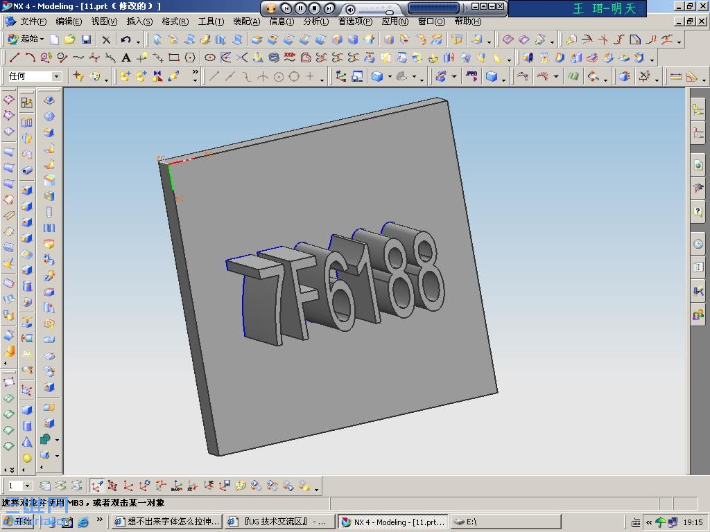

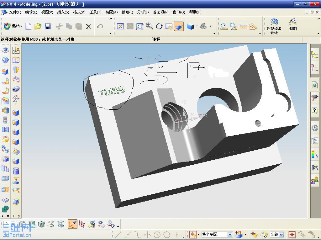

想不出来字体怎么拉伸,请指教

和一般的拉伸方法一样呀,, A( O- Y* a& S# ?3 e, E

可选不中字体呀.si

一般拉伸就可以解决
& ]. x1 T: I" ^# @是不是你的选取有问题

你选择方式改一下,改成single应该就可以了7 n: t+ X' d: S2 K, H8 B# W
拉伸还是用一样的方法

你先选择拉伸,再选择字体啊。2 h/ y* T: V1 P: Z* B
而且右边的导航栏里应该有数字选择的啊。

你的字体是在制图环镜下创见的吗

( i$ N% s9 c# E9 h* I) d$ k* ~不是
- a# C0 t  G& Y" b% v8 P5 D9 Smodeling下

用鼠标全框起来,一次即可

我也想不明白楼主是那里出错了,我直接用拉伸的命令,中文也可以的

如果你是投影在曲面上的话,只能拉伸出片体来的
& J, N( }) Y$ D  e- C( t% |不信各位试试看! N% f) l3 |. F. t2 l
前提是你要用文字上面的投影功能
: Y" H0 q: m8 e4 k) p( Z& {6 b+ v  {并且拉伸出来的文字并不好看
