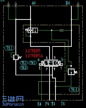

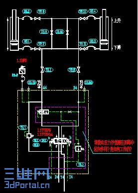

图中所标注的是什末阀?这个阀在系统中起何作用,是如何工作的。

发表于 2007-2-7 14:21:10 | 显示全部楼层 来自: 中国河北沧州
当换向阀B侧得电时,P与B相通,压力油通过右侧油路时,可以通过节流阀控制左侧的液压控换向阀,使左侧能够正常回油,该阀为定值减压阀用于限制液控换向阀的控制油压力。

# Z$ T# _8 ?0 o! ]" }3 x7 c6 r
图上的减压阀直接回T口,有点不明白,减压阀只能控制出口的压力,不能控制它进口的压力。和溢流阀正好相反,那个减压阀换成溢流阀就好理解了。我也用过力士乐的压力补偿器,和这个的原理不一样的啊。希望高手能解答。
发表于 2007-2-7 16:22:09 | 显示全部楼层 来自: 中国安徽马鞍山
有点象平衡阀!外带一个溢流阀,不过土不是很清楚!,麻烦楼主搞个清楚一点的图来!
 楼主| 发表于 2007-2-7 20:25:04 | 显示全部楼层 来自: 中国江苏镇江
图中我用紫色线框标注的是一个阀,根据序号标注是力士乐的压力补偿器,但我有点理解不了,不知这个补偿器是如何工作的,特别是减压阀的出口接回油T口,和我们平时见的压力补偿器都不同。

 楼主| 发表于 2007-2-7 21:35:17 | 显示全部楼层 来自: 中国江苏镇江
疑问地方局部放大图。# V# I; P7 [+ x1 ^
( p$ }' t1 ]$ b8 k6 _+ ~6 H[ 本帖最后由 jszjwzj 于 2007-2-8 21:54 编辑 ]
 楼主| 发表于 2007-2-8 21:59:18 | 显示全部楼层 来自: 中国江苏镇江
已重新上传图纸,请各位关注。期待详细解答。
发表于 2007-2-9 10:26:27 | 显示全部楼层 来自: 中国安徽马鞍山
此阀应该为一个平衡阀!其中的减压阀为限制平衡阀的切换压力,与平衡阀下端的液控压力联合控制,防止在比例阀控制下降的时候,回油过快!

发表于 2007-2-9 11:09:26 | 显示全部楼层 来自: 中国江苏无锡
原帖由 江边 于 2007-2-9 10:26 发表
7 z* x) R; R  M) f此阀应该为一个平衡阀!其中的减压阀为限制平衡阀的切换压力,与平衡阀下端的液控压力联合控制,防止在比例阀控制下降的时候,回油过快!
& m2 J, e- N7 X$ e7 p5 o# G! K' Y  G3 n7 C7 L1 q
压力补偿器的功能是检测比例阀前后的压力油管的压差!确保通过比例阀 ...
6 g$ G4 B" S% S* O3 p3 w对于那个阀不是压力补偿器,我同意楼上的看法。( q4 `, y6 B4 ]
但是那个减压阀的作用我不理解,楼上说说的控制平衡阀的压力,减压阀是不可以控制阀进口处的压力的,那个减压阀放在那相当于是常通的(T口压力可看成压力是零)。
; f5 C. i: o' I. F3 C9 r  g我认为那个应该是溢流阀,会不会是笔误画错了。

发表于 2007-2-11 01:16:30 | 显示全部楼层 来自: 中国山东莱芜
我是刚毕业的学生,目前还没接触过压力补偿器,单从原理图上看,我觉得无非就是用一个压力补偿器叠加阀代替一个液压锁和一个单程减压阀,减压阀限制有杆腔的压力为定值(调试时手动设定),双位单向阀在中位时起锁定作用。不知道理解是否偏颇,请指正!

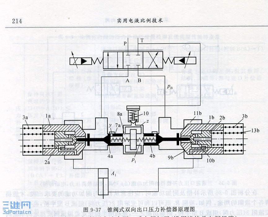

发表于 2007-2-11 18:29:46 | 显示全部楼层 来自: LAN
这是个单向出口压力补偿器,其目标是控制B-T的压差为与负载无关的常数,详细情况可以参见浙江大学出版社那本“新编实用电液比例技术”第213到215页,有这种阀的详细原理图和文字说明。; p. Q3 z9 o5 J- w
