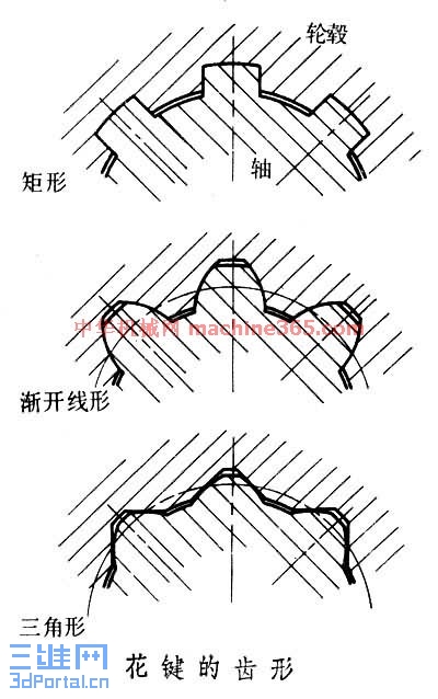

查了一下,应该是花键轴的一种形式,因其形装呈"三角形",所以叫三角花键.
发表于 2007-2-7 08:27:38 | 显示全部楼层 来自: 中国黑龙江哈尔滨
花键一般矩形花键,渐开线花键,三角形花键

三角形花键一般不常用,首选矩形花键,渐开线花键
发表于 2007-2-7 08:45:37 | 显示全部楼层 来自: 中国辽宁沈阳
三角形花键一般用在定心精度高,传递的扭矩小情况。

GB/T15758-1995《花键基本术语》中没有提到三角花键,也没有相关的国家标准,相对于矩形花键和渐开线花键,可能没有什么传动精度、定心精度方面的优势,更不用说制造了。
发表于 2007-2-9 12:50:03 | 显示全部楼层 来自: 中国天津
三角形花键国内用的比较少,所以标准方面也没有涉及太多。只能找国外的参考资料了
