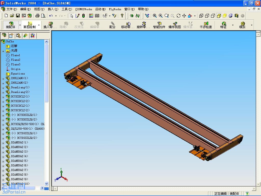

[分享] 桥式起重机的CAD模型
发表于 2007-2-6 21:12:40 | 显示全部楼层 |阅读模式 来自: 中国湖北武汉

起重机桥架
起重机桥架

发表于 2007-2-7 16:05:07 | 显示全部楼层 来自: 中国天津
不错嘛,主起升和副起升制动器采用液压缸松闸么???
发表于 2007-2-8 12:54:40 | 显示全部楼层 来自: 中国河北保定
楼主,把你的SOLIDWORKS 文件放出来吗
 楼主| 发表于 2007-2-8 16:57:28 | 显示全部楼层 来自: 中国湖北武汉
这是一个通用型桥吊的模型图,制动器采用的是一般的YWZ型。. ?, W% X! w9 I( }( s' @
模型涉及到研究生的问题,不好全部放到网上。有时间我可以把一些小的部件模型放上来,呵呵!
发表于 2007-2-13 20:03:10 | 显示全部楼层 来自: 中国浙江杭州
应该是:电力液压免铆接自动调心制动器,我们厂用的就是这种制动器,焦作的,江西华伍的2家比较好
发表于 2007-3-9 14:10:04 | 显示全部楼层 来自: 中国北京
楼主 ,你的钢丝绳是软装配 还是化引导线扫描上去的?

发表于 2008-3-12 09:54:10 | 显示全部楼层 来自: 中国辽宁大连
不错!CAD高手所为!我原来搞过起重机!  主起升是电磁铁的吧

发表于 2008-5-23 14:21:18 | 显示全部楼层 来自: 中国天津
那个钢丝绳很有水平啊!不知起升这一套能动作仿真不?请教老师了!
