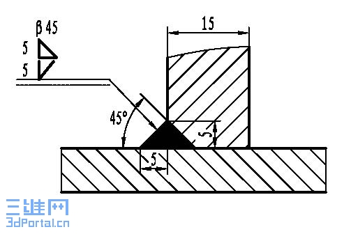

不知道我标的对不对,特在此向各位大侠求助,对了请大侠告诉我,错了请大侠们告诉我怎么样才对,呵呵,谢谢哈,如下图

发表于 2007-2-7 07:38:12 | 显示全部楼层 来自: 中国山东潍坊
多标了些,其余都对。

 楼主| 发表于 2007-2-7 20:29:00 | 显示全部楼层 来自: 中国甘肃兰州
GB/T 324 我都学习过了,也看过了,只是不知道v型坡口外有三角焊缝时,是不是上面的标注方法,也就是说,不知道符号表示法我用的对不对.呵呵,如果是的话,就谢谢了哈,
发表于 2007-2-8 14:10:15 | 显示全部楼层 来自: 中国北京
上面标45度就行,前面那个字母不用
发表于 2007-2-9 08:27:10 | 显示全部楼层 来自: 中国江苏南通
焊接符号有两种标注方式: 1. 代号标注  2.节点图  可以选其中的一种标注方法
