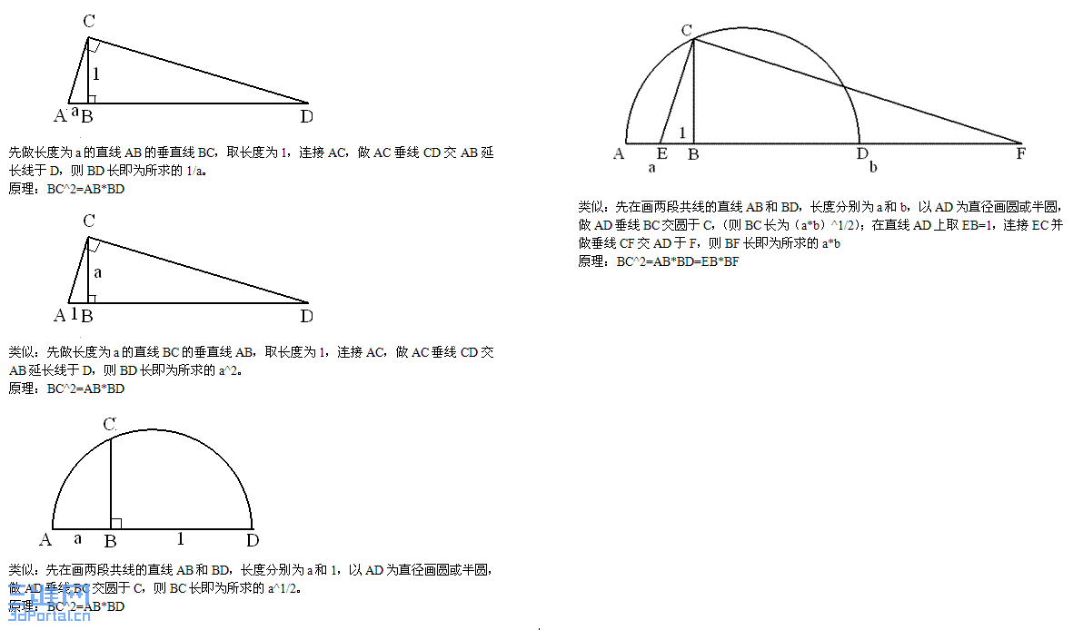

看到woaishuijia大侠的置顶贴,看到受到很大启发,感觉很巧妙,以前还真没想过。# U" c' N! a! f3 k; }  x
不过想到用直角三角形,好像可以更简单点,所以做了一下,也可以,贴出来讨论一下。顺便感谢woaishuijia的多次启发。

好!学习中。很可能还有更简单的方法,希望能有网友找到。
