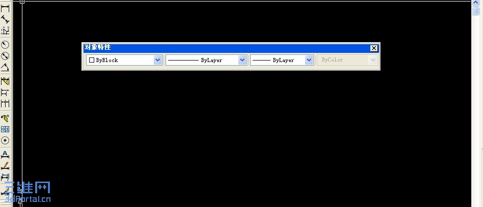

发表于 2007-2-8 08:22:38 | 显示全部楼层 来自: 中国浙江杭州
兄这个很好办,如果你要很多东西放在一个特定的层里,只要把那层里的对象特性里的颜色属性为改:byblock,即可。看下图
