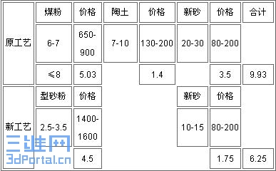

1、这种东西不管叫什么名,都是一样的,是煤粉、陶土的复合物。: n# ?2 [- i! M/ R0 Z
2、这种东西的确有发展前途,因为专业化了。: R6 A* a+ h6 }2 e- [
3、附件是一份新旧工艺的对比情况。' `( L4 W1 E! k$ P/ [
4、因为这个东西本身就是煤粉、陶土,所以用了以后,就不用再加煤粉、陶土了。为什么加入量少,是因为复合后,煤粉、陶土的效能提高了,学型砂的都知道,型砂性能与混砂时间有关系。( k; y" L$ Q: Y; L. G- h
从材料角度,这种东西是比较贵的,总的成本低是因为加入量低,当然与算法也有关系(也就是工艺加入量真是这个数吗)。
) ]1 h& b6 |/ c: N! I7 G  新砂的加入量减少与这个材料的加入关系不大。
