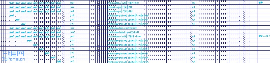

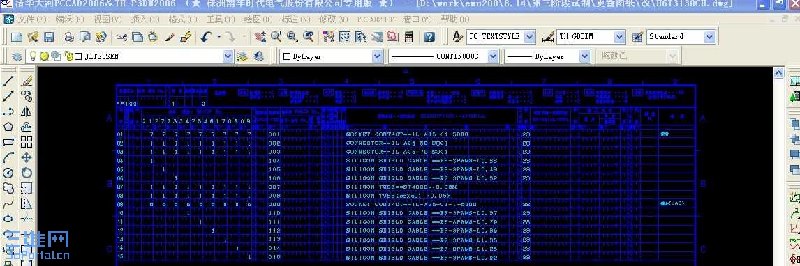

图纸为在日本系统下翻译成中文的图纸,在AUTOCAD2006里面显示如下
 楼主| 发表于 2007-2-7 16:51:00 | 显示全部楼层 来自: 中国湖南株洲
打印预览
如图,就变成乱码了,请问哪位大哥能解决,谢谢!

这应该是对应的字体丢失后无法正确显示而出现的乱码,你可以试着查一下该文字所使用的字体,如能够换到的话,就加载到FONT目录下
* I7 \( ^; s) a; t- }8 A7 G如果找不到该字体,可以试试FONTALT命令,该命令主要用于字体的更换,可以解决部分CAD字体乱码现象
发表于 2007-2-8 12:14:37 | 显示全部楼层 来自: 中国上海
另外,如果你遇到的这类问题比较多,可以把以下这段添加到cad目录下的acad.fmp文件中,解决在读取cad无这种字体下造成的乱码现象,如遇到一些没有添加的字体类型,也可以自行添加,这样可以一劳永逸  z; _9 [. x3 E5 l

发表于 2007-2-8 12:16:30 | 显示全部楼层 来自: 中国天津
是字体的问题,建议你可以找那些提供图纸的厂家提供字体。
' y7 s( w8 o& O5 P8 h& E  ]或者单击“文字样式”修改字体栏里的字体,不过因为不知道他们用的是什么字体,所以得试好多次。
/ S, {; W# q( }! o2 O其实这样作可以便于图纸的保密,所以很多公司都自己设置字体的。
发表于 2007-2-9 16:06:28 | 显示全部楼层 来自: 中国河北保定
乱码的原因是没有相对应的字体,但是阿拉伯数字都乱码是不应该的。个人观点是文件加密方法引起的。有好多的pdf格式文件加密后也不让打印.
